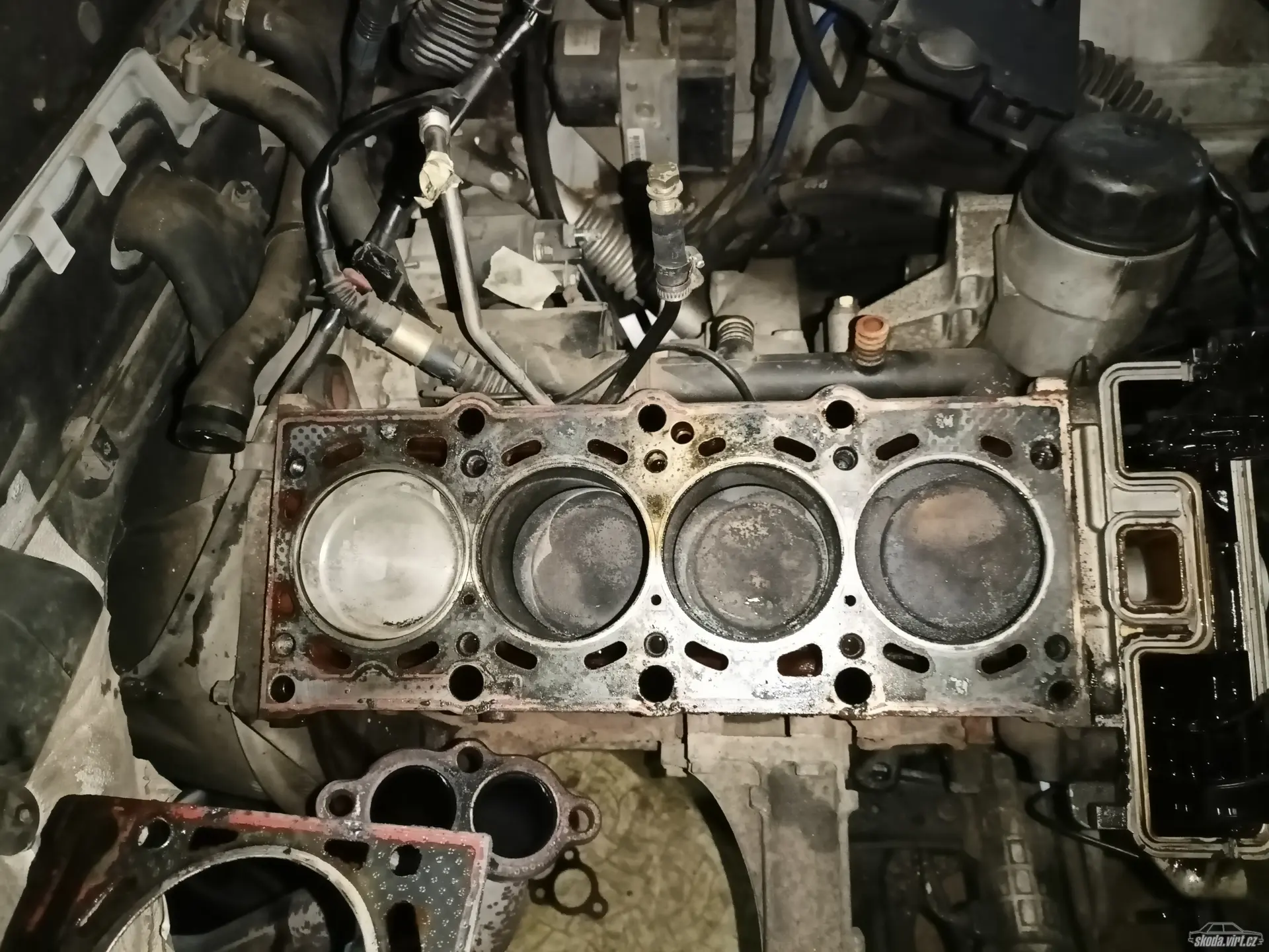

Spíš minulej týden a neposrali - můj daily vůz šel občas na 3 válce a minulej tejden ve středu se jízda podobala historické jízdě parní lokomotivy - voda ve 4. válci ...
Těsnění pod hlavou teda KO nevypadalo, hlava taky křivá není (nikam nedám měrku 0,05 mm a slabší už nemám) takže ještě zkontroluju sprejem zda není hlava ruplá a snad už zas začne sborka ...
