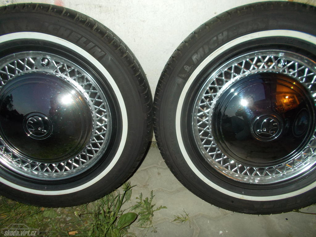

07:42:55
06.05.2016
06.05.2016
-> RadoS: I po těch letech se skoro každej rok něčemu "novýmu" podivím

RadoS
Tu je fotka tej mojej puklice z opačným znakom, dúfam, že je to vidieť.
