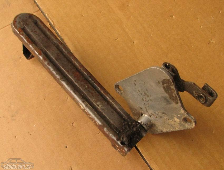

-> Martin14: Páky jsou navařený úplně na všech..
08:17:55
06.06.2016
06.06.2016
Martin14
-> Pavel P..: Jo to je přesně on. Koukám taky vařený. To je tvoje zásoba? Mohl by jsi udělat ještě foto z druhé stranu kolmo na osu toho pedálu. Zajímá mně jakou to má základní polohu, protože u tohohle to vypadá, že je tak o 1cm jinak, než co jsem vyndal z auta já.
07:35:10
06.06.2016

-> Martin14: myslíš tenhle rychlopal?
19:10:43

Martin14
Přátelé, neměl by někdo fotku plynového pedálu do 10té série? Jde mi o uložení přepakování na hřídeli, která drží plynový pedál. Z vnitřní strany (z tunelu) je přepákování přivařené a já teď nevím, jestli to tak je původní nebo ne. Ptám se protože mi pedál začal praskat a vypadá to, že hlavním důvodem je, že jeho maximální poloha při plném sešlápnutí není na dorazu, a tím pádem se pedál ohýbá.
