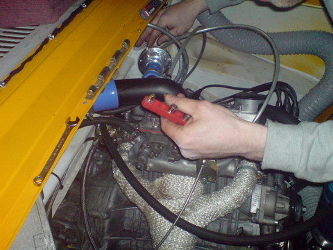

Pistaa namontoval riadny pretlak na karburator, aj z ventilom

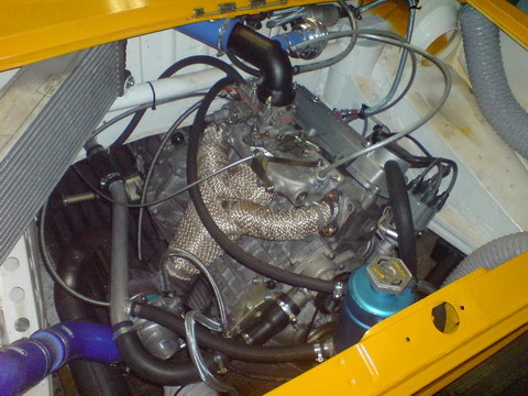

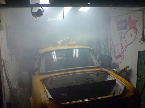

3. april - nadisiel den , Den roztacania vrtuliek (aspon v kalendari je to tak napisane
). Motor nesiel viac ako rok a vedel som ze to bude problem nastartovat. Zacali sme nastavenim ventilovej vole, kde Pistaa asistoval so sparovymi mierkami a ja som krutil srobovakom a kontroval 11kou ockom, nasledovalo pravne osadenie rozdelovacka a spravne poradie VN kablov....
nasledovali prve pokusy o start, prve vybuchy a plamene cez karburator a vyfuk.......prvy stres a panika.....baterka rychlo dosla a islo sa z nabijacky
(potom z nejakeho golfa cez kable)
prve naznaky, ze to pojde a prve naznaky zadymenia garaze....
vymena sviecok, zmena predzapalu na 10 stupnov.....HURAA motor ide a v momente z intercoolera vysplechlo na motor asi 3 dc benzinu , ktory sa tam nevedno ako dostal
konecne to zacalo ist tak ako by malo, uz aj drzi volnobeh, takze parada.......hasicov uz nebolo treba volat , aj ked to tak par krat vyzeralo
ma to krasny zvuk , z ktoreho som uneseny, toci to do zavatnych vysok a po kazdom ubrani plynu urobi pop off ventil krasny odfuk..... tesime sa na prve skusobne jazdy
