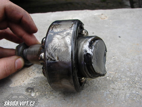

-> Ultim: To sice upadlo že to bylo nabodovaný, ale předtím to X desítek tisíc kilometrů najelo bez problémů.
Já myslím, že při kravení je nejslabším článkem diferenciál a pak převod zpátečky. A výměna nebo oprava převodovky je pěknej ojeb, takže ted už nekravím, jak
jsem kravil dříve.
Samozřejmě když někdo bokem chytne obrubník nebo pařez, tak se toho zníčí víc.

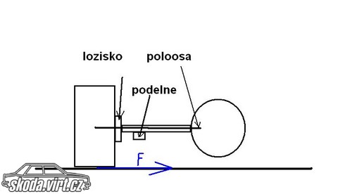

-> Yombie: To je tesko rict,ja treba kdyz mam cas tak si jedu zajezdit na polnacky-sotolina a beru to smykem,hrabu na vyjezdu,rucka do vracecky a zatim se me nic nestalo. Ale vsechno to trpi. Jinak mam uz skodovku asi 6 let a porad me kolo neupadlo jestli narazis na tohle.
Kdyz se podivas na obrazek tak to je pri smyku po smeru rucicek. Na kolo pusobi sila ve smeru k prevodovce. Pokud bereme ze okolo loziska se to muze natacet tak muze vzniknout toto:
ohne se ti rafek
praskne ti buben
ohne se ti nahavice
praskne ti poloosa pred loziskem nebo u prevodovky
fakt ono hodne zalezi ktery z tech dilu je uz nacaty,nebo jak to trefis. Me se teda jednou podarilo pri smyku a naslednem narazu do patniku ohnout novavicu. Dokonce je na to nakres vyztuhy, ze se ma dovnitr vlisovat navic trubka aby se to zpevnilo.

-> Gryzly: Nestras,stejne vsichni vime ze tobe to upadlo protoze jsi to nabodovat

tisíckrát se ti nestane nic a potom ti praskne třeba poloosa jako mě. Záleží co máš za nápravu a v jakým stavu.
