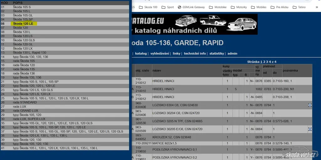

-> darklord: Tak to som nevedel! Je to jasne je to pre 120LE ta mala inu 4, preto ina hriadel, diky!!

-> Boco: ked na tu 5ku kliknes, ukaze ti to aky typ to znamena

Ahojte
4q prevodovky mali prakticky 2* typy hnacích hriadelí - staršia 110-210012 na guličkové ložiská od Š100 po 105/120 do 03.1985 a novšia 113-210012 po 04.1985 na kuželíkové ložiská.
Keď ich porovnávam podlľa fotiek jediný rozdiel vidím v tom že staršia má na konci závit na maticu na uchytenie guličkového ložiska a novšia je bez závitu. Keď porovnám vnútorné rozmery ložísk, príde mi že starší typ so závitom sa dá použiť aj v novších obaloch na kuželíkové ložiská?
Je to tak alebo mi ešte niečo uniká?
* v katalogu je ešte 3 typ 113-210010 ktorý netuším na aké modely bol (čo typ 5??)
