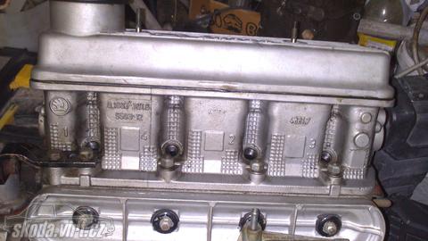

Hlava Mpi 50 kw.. identifikace
10:23:12
25.10.2013
25.10.2013
-> DEKODOVAC: skoda-virt.cz/cz/.../6995
-hlavy-felicia-rozdelenie
22:08:36
24.10.2013
24.10.2013
stepan
-> DEKODOVAC: Gufera jsou samozřejmě jiný. Ale 8/7mm pokud vim není rozdělený podle 135/136 ale podle roku výroby.
21:46:33
24.10.2013
24.10.2013
DEKODOVAC
potrebujem ujasnit a poradit 40Kw hlava Felicia má 8mm vodítka ventilov
50Kw hlava Felicia má 7mm vodítka ventilov
tím padom má aj rvozne velké Guferá ventylov že ????? ak sa mýlim prosím upresnite my to dakujem vopred ak píšem správne stačí my to potvrdit !!!!! DAKUJEM!!!!
22:09:59
21.09.2013
21.09.2013
-> DEKODOVAC: som ti pisal ze to je 40kW
07:25:22
21.09.2013
21.09.2013
DEKODOVAC
Moja hlava 0.1003-301.6 43317 dakujem vám vopred za identifikáciu
5593-12
5593-12
20:50:41
13.10.2012
13.10.2012
majop3k
tak uz som sa nejak dopatral ze to je 40kw mpi podla modreho znaku a dvoch vystupkov
09:58:58
13.10.2012
13.10.2012
majop3k
Vie mi niekto pomoc blizsie identifikovat o aku hlavu ide. Cislo je 0.1003.347.6 5695-18 0132 4331.7. ventile ma 7mm pruziny su valcove a misky su rovne. Este ma modru slepicu. Dakujem
20:25:00
01.10.2012
01.10.2012
bigskoda
ples poradte aku hlavu to mam ci felicia 50kw alebo favorit 136 cislo na nej je 202 0.1003 -301 6 B T 6-30-5593-1/3
a 4331 3 hlava ma tvar sietkovy z bocneho pohladu na sviecky ! aka je to hlava? dakujem
08:40:10
28.08.2010

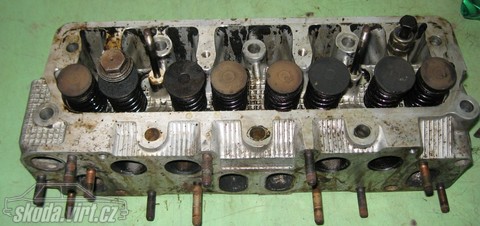

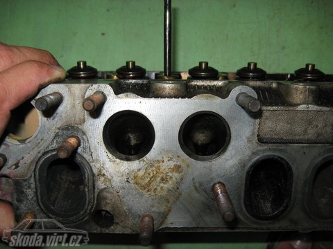

hlava z MPI kužel - pokus o vyfocení kanálků
19:17:41
26.08.2010
26.08.2010
jack51
hlava z MPI kužel - označení
19:17:14
26.08.2010
26.08.2010
jack51
hlava MPI - kužel
19:16:25
26.08.2010
26.08.2010
jack51
hlava z MPI 7/97 - pokus o vyfocení kanálků
19:15:43
26.08.2010
26.08.2010
jack51
hlava z MPI 7/97 - označení
19:15:07
26.08.2010
26.08.2010
jack51

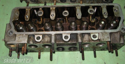

Ještě fotky - hlava z MPI 7/97
19:14:10
26.08.2010
26.08.2010
jack51
identifikace MPI hlavy a nic jednoznačného jsem nenašel.
K problému - mám 2 hlavy, obě jsou 50kW - sací kanál cca 27mm, jednu jsem osobně sundával z motoru MPI vyrobeného 7/97 - ta má ještě 2 válcové pružiny a ventily s dříkem 8mm (takže dle zjištěného se pravděpodobně jedná o starší typ hlavy, stejný jako na BMM). Druhou jsem teď koupil - ta má již kuželové pružiny a 7mm dříky. U obou hlav jsem se pokoušel porovnat tvar kanálku a nevidím v nich žádný rozdíl, proto jsem se chtěl zeptat na co se mám zaměřit a v čem přesně spočívá rozdíl té "zázračné" hlavy :).
Díky.
Díky.
14:27:55

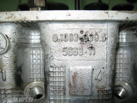

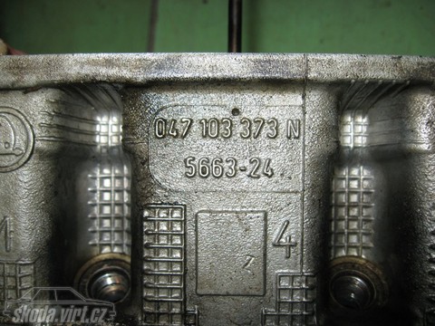

Tak jsem tam nenašel označení tý mojí.
Sundal jsem jí z bloku 781.136M, ke kterému patřila z výroby, nemá barevné označení.
Pružiny má dvě na ventil a starou verzi misek.
Kanály 27 (zkoušeno vhozením kovové podložky o šířce 27 mm) do kanálu až k vodítku.
Ventilem si jistý nejsem, ještě jsem je neměl vyndané.
Tady na jednom DE webu jsem našel tohle (týká se jiného dotazovatele) :
Hallo,
ich habe noch einen niegelnagelneuen Kopf komplett mit Ventilen. Habe ich für den 68 PS-Motor gekauft, hat gelbe Farbmarkierung und folgende Zahlen eingegossen: 0.1003-339.6, 5663-11 und 4331.7.
Moje hlava má označení : 0.1003-339.6, 5663-14, 4331-7. Má žebrování jako jakákoliv jiná hlava z Feldy. Ventily z Felicie jsem v ruce ještě neměl, tyto ještě nemám vyndané. Ale pokud je široký nahoře stejně jako dole, tak mám naměřeno 7 mm na rovné válcové ploše pod skosením. Pokud by byly ventily zúžené v dříku, jako jsem viděl na upravených ventilech ze 130, tak by musely tyto mít ještě míň, což se mi nezdá pravděpodobné.
Co to teda vlastně mám ?
Hallo,
