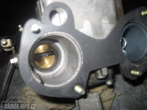

Evž@
volný ale ven nejde
zvětšit weber 40 dcoe - obrázek od Evž@ vložen 22.02.2013 18:29:18

18:18:38
22.02.2013
Evž@
-> m8rinek: tak já šrouby přídavného vzduchu mám...dolaďoval sem s nimy oba karburátory pomocí synchra.Pro info mám ty novější španělské potvory.
18:02:44
22.02.2013
-> Evž@: Kanál volnoběžnýho systemu, že by? www.classiczcars.com/foru ms/.../49355d1321405479-un derstanding-weber-side-dra ft-carburetor-through-fict ional-supposition-idle-cir cuit-2.jpg
Dej fotku karburátorů, pokud nemaj bypassy (šroub šikmo z boku) tak není difuzor zajištěn nijak, bude tam jen zaoxidovanej. Akcelerační tryska na to nemá vliv a šroub přídavného vzduchu weber nemá, pouze šroubky bohatosti nad klapkou a ty doufám nemyslíš...
17:40:49
22.02.2013
Evž@
Další dotaz.Nevíte co brání tomu abych vytáhl difuzor z karbcu ven?Šroub přidavneho vzduchu je venku,trumpeta plus ta první část difuzoru(nebo jak to nazvat)je též venku.Je to volné ale nechce se tomu ven.
