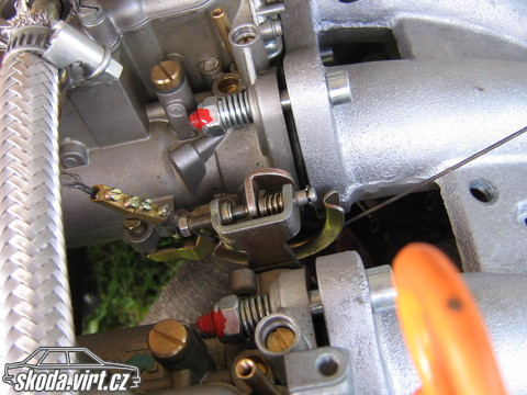

Oživíme staré téma....nějaké ovládání jsem tehdy udělal,ale není to 100%.Tady mám fotku ovládání co se mi docela zamlouvá,majitel tvrdil že tento mechanizmus je jeho nápad a jeho výrobek,nicméně už jsem to viděl na více karburátorech....
zvětšit weber 40 dcoe - obrázek od venni vložen 21.08.2009 11:17:34

Ták...jelikož ted mám karbeci po tom pánovi co zde zakládat téma,zkusím to ještě jednůc jestli někdo nepřihodí nějaké šémátko.Potřebuju to na přímé sání,koukal jsem že Štěpán má na eRku nějakej mechanizmus 6 máte někdo foto či nápady?Budu rád než se do toho pustím a zabiju čas vymýšlením něčoho co pak vyndám a dam tam osvědčenou věc 6
