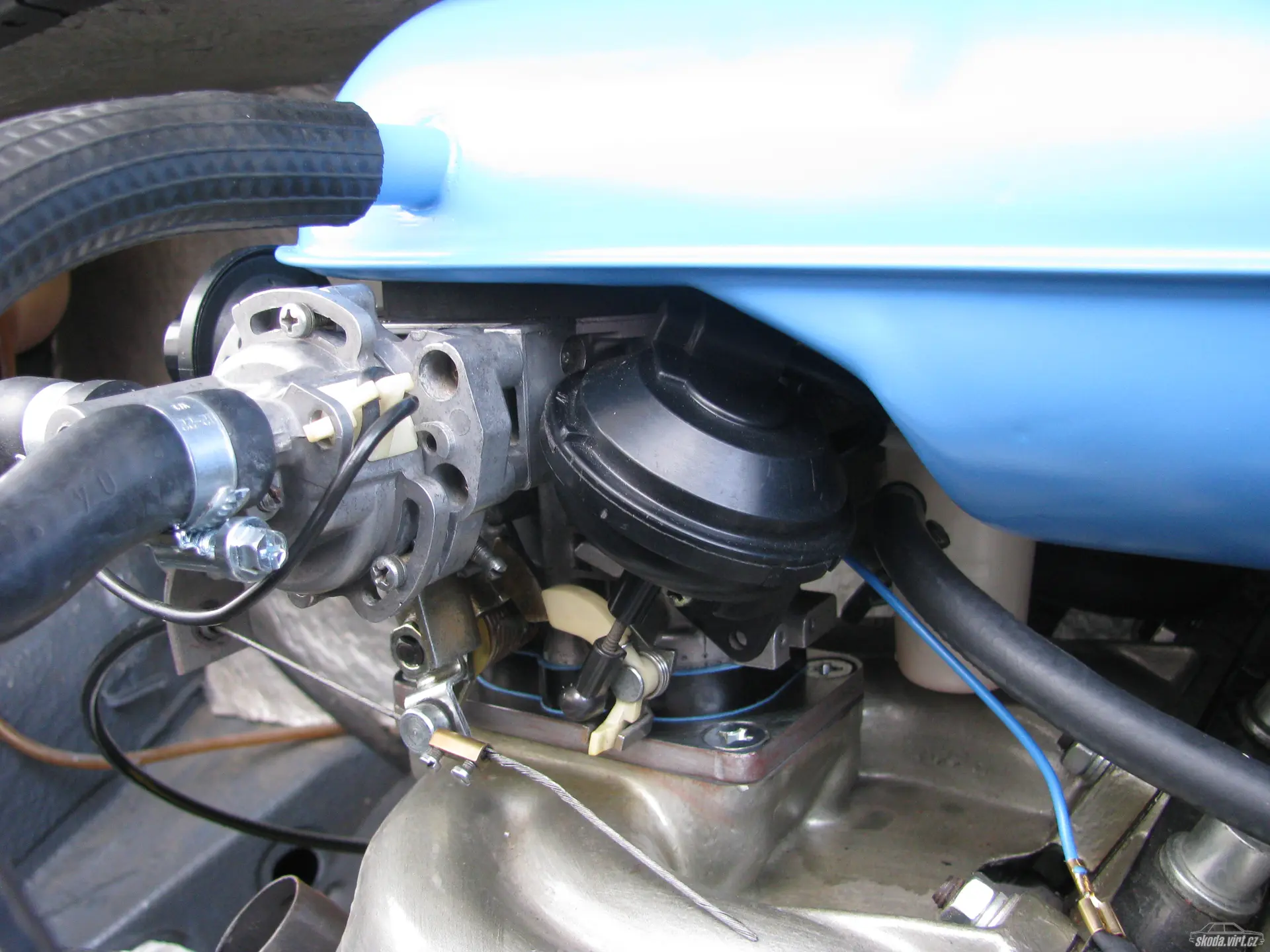

pokusne som zložil zostavu s LEKRom na 5kanál - príruba na sacie je 10mm, celkovo je to celé vyššie o cca 30mm oproti tomu čo mám (SEDR).
Je tu niekto kto má LEKR v 100? Ak áno ako to má zložené a ako to vliezie pod kapotu?
Vedel by sto celé znížiť o cca 3mm ak sa spraví príruba tenšia, ale myslím že to problém aj tak nerieši..
Ešte ma napadá nejako vymyslieť inú (tenšiu) termoizolačnú podložku. Vyhodiť ju úplne je asi blbosť.
Ak máte nejaký nápad sem s ním

-> darklord: Ja som mal odrezaný doraz na plynovom pedáli a na karburátore namiesto kolísky páčku zo SEDR (o 180 st. otočenú), pružinu samozrejme upravenú.
Tuším na 1000MB bol plynový pedál vhodnejšie prepákovaný na použitie s LEKR, ale ten asi len tak nezoženieš.
A este dalsia vec, ale to asi bude len na mojom rozhodnuti, ako vyriesit chod plynu? Kedze favorit ma vacsi polomer na pake. Napada ma bud nadstavit paku na pedale, alebo prerobit paku na karburatore. Tu neskutocne silno predopnutu pruzinu som vyriesil, takze snad sa pedal lamat nebude
