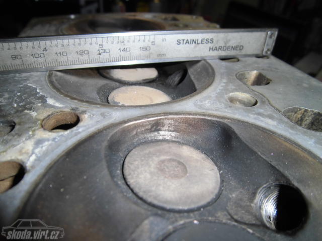

hlava nebo spalovací prostor rovný není písty by se ani nevešli

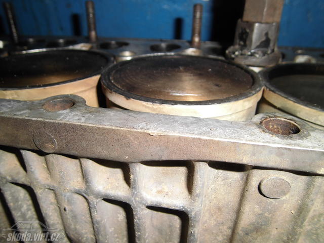

foto pístu venku nemám jedině je vyhodit a co bych měl s tou hlavou udělat

-> jirifiala: Tak tahle kombinace pořádně fungovat nebude.
Pro písty s vrchlíkem se musí upravit spalovací prostor, tak aby vznikla antidetonační štěrbina s konstantním průřezem. S rovnou hlavou tam máš vysokej KP a štěrbinu uplně špatně. Máš foto pístů před montáží?

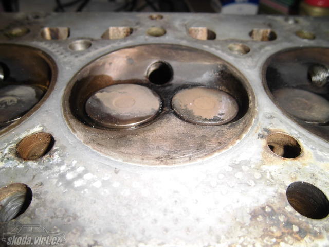

hlava

jirifiala
písty vypadaly jako běžné jen s vrchlíkem hlava je hliník 8 kanál ale kolik je s ní sebráno nevím když sem to skládal šlo s hlavi dolu 0,15mm nevím kolik ma originál hlava vyšku jak a co udělat pro vypočet kp když mam hlavu dole

-> jirifiala: V tom případě bych řekl, že bude dost velký KP, to jsou nějaké T písty? Motor osadit hlavou a nalít skrz svíčku spalovák, spočítat kompresní poměr.
Jinak udělat vybrání pod ventilem, stačí na to trn průměru ventilu, osadit hlavou bez ventilů a do každýho pístu udělat značku. Frézař si pak tu polohu najede a pod úhlem ventilu (teď bych kecal) tam udělá odebrání.

Vrba
-> jirifiala: Posteluj jinak jednotku a jestli nepomůže ,můžeš mít přetaženej KP Máš adekvátně tvarovanej spalovák včetně štěrbiny?

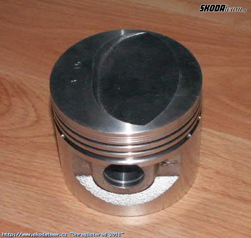

jirifiala
m8rinek přesně tohle na pístu nemam vypadají takto

-> jirifiala: Předpokládám, že písty nemají toto vybrání? vysivky.skodateam.cz/Pist
