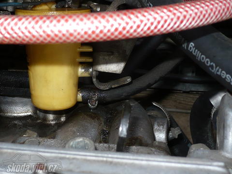

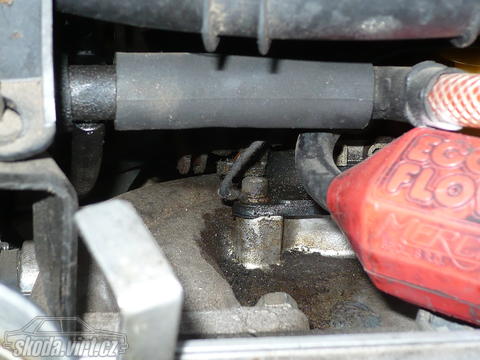

-> Bukaj: filtr uplně čisto. pač tam ta hadička nevede.... odpojil jsem ji.. vidiš to mě nenapadlo asi mi chčije ten spoj...
17:13:28
18.11.2013
18.11.2013
-> Tomaso435: Někde tam bude hadička odsávání olejových výparů z klikovky, ne? Nemáš ji děravou? A do filtrboxu ses díval, jestli tam není louže?

a taky sem? na sacím byla loužička... řek bych že tse to tam objeví tehdá, když to dostane trochu záhul....
15:59:57
18.11.2013
18.11.2013
favorit ..... nežere olej, ale ztrácí se. cca 300ml na 8000km.
boční víko jsem už utáhnul to bylo fakt povolený a viditelně to tam tudy sáklo..
ale teď mě zajimá, jak je možný aby se mi olej dostal někam sem ? je to fotka sacího potrubí.
