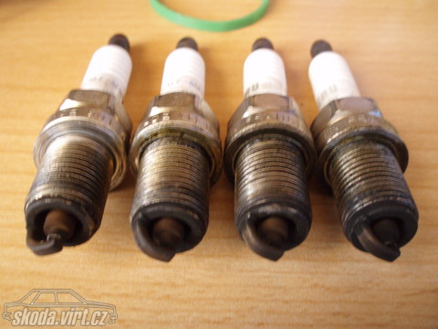

13:21:18
24.12.2009
prva sviecka je krapanek tmavsia...neviem preco ale vôbec to neriesim..tieto sviecky maju najazdene tak do 100km a jazdia v kratkych intervaoch takze sa nestihnu poriadne vypalit...inac mam kusok bohatsiu zmes...120kovy karbik je zatial najlepsi aky som skusal...mam dif 23/25 a ide to vyborne
sviecky BERU ultra 14F-8DU4 ktore su zatial najlepsie ake som skusil:)

-> Mantrabeach: bohate jak svona..ale ked si mal motor na sytici a pak si vybral sviecky tak by to mal byt len taky povlak..skus ho trochu zotriet..ekd pod tym budu tehlove tak je to OK..pofotim moje sviecky

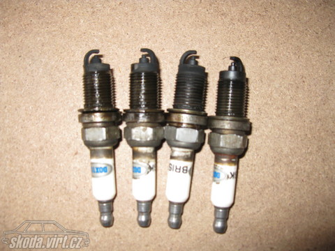

Bobesh
-> Mantrabeach: Tak tímhle jsi se dneska bavil1. Ta barva je normální,pokud jsi to zkoušel studený na sytič,hlavně jestli pálej všechny. Jinak NGK BP6H mám 3tím járem a svoje maj dávno odkroucený,nicméně to furt chytá na drc,takže dobrý družstvo neměním. Navíc u máminý 125ky mě BRISKy vytrestaly takovým způsobem,že se jim budu dloooouho vyhýbat obloukem...

22.12.2009
-> LiMaK - 742 forever: Neříkám že ho nemůže uchlastat ale tak černé svíčky po startování na sytič je normální

LiMaK - 742 forever
a proc by ti jako nemohl 120 karb uchlastat motor 1,4 ???
bohatou smes muzes mit uplne klidne vpohode....nemam za to ze by 1,4 potrebovala 2x tak vetsi karbce s 2x tak vetsi spotrebou....

22.12.2009
-> Mantrabeach: No ja nevim kterej valec te nepalil, ale ta vpravo se blejska nejvic, tak bych typnul, ze tam to vubec nehorelo... Kazdopadne jak pise Petr, tohle je v pohode po nastartovani - tim spis, kdyz to nechtelo chytnout... Pokud budes kupovat novy, doporucuju bud Bosch silver co ma Nwkt a nebo NGK 4 Brisky bych tam nedaval...

22.12.2009
Mantrabeach
-> petr s: takže je to teoreticky dobrý.no tak uvidíme.stejně koupím nový.nevíš jak je to s dýlkou těch svíček?jestli je to jedno a nebo ne

22.12.2009
-> Mantrabeach: Na sytíč je to normální aby byli cihlové tak bys je musel projet tak 10 km a hned vytáhnout

22.12.2009
Mantrabeach
-> petr s: ok jen mě to zarazilo.ale tím pádem mám bohatou směs teda nebo nevím.když jsou černý

22.12.2009
Mantrabeach
-> Syny: no je to seřazený tak jak jsem je vytahoval od předu takže první je hned nejblíž ode mne a vpravo je až vzadu.no stejně je vyměním potom.tyhle už maj si myslím 20t.km

22.12.2009
-> Mantrabeach: Na sytič je tohle normální

22.12.2009
-> Mantrabeach: Cerny svice je bohata smes... Pokud si to douho startoval a jeste te to slo na 3, tak tam nateklo strasne benzinu, kterej se nespalil, tak proto ten smrad. Predpokladam, ze ta uplne vpravo je z toho valce co nechyt...

Mantrabeach
-> Pavel P..: ty jo tak že bych měl moc bohatou směs?to je divný se 120 karbcem na 1.43.A počasí na to nemá vliv třeba?auto mi stálo pár dní venku a startoval sem na několikrát.ještě k tomu na tři válce,byla špatná svíčka.jde mi o ten smrad benzinu

bohatá směs = černý svíce
chudá směs = bílé svíce
12:09:44

Mantrabeach
Zdar.Potřeboval bych vědět co je to za příčinu že mám svíčky od benzinu a jsou pěkně černý.jestli je to moc bohatý nebo chudý,prostě co to může dělat abych doladil motor a přestalo to.chystám se na výměnu svíček za lepší.tyhle svíčky Brisk DOX15le už maj něco za sebou a chci jinou značku.Hodně lidí tady říká že NGK jsou dobrý.Jaký by byly teda typově nejlepší na motor 1.4.blok je stejně favorit a hlava fabie.jde mi taky o dýlku,teď jsem tam dal na zkoušku z motoru 135 rapid a jsou kratší.je to špatný?startuje to normálně
