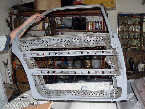

-> Peklo-Evo-Luboš: vrtání je zdlouhavý,lepší je metoda vyřezání větších ploch flexou a pak to dovrtat,nebo odkroužit nějakou frézkou.A co působí dojmem že se uklepe a není nosný - to odstranit úplně

-> Peklo-Evo-Luboš: jak si se dokázal dostat až na 4 kila? Zbylo z těch dveří něco? :-)
Kudy do toho?

-> Nwkt: Moje zadní dveře, vč. klik, pantů, laku, táhel a 5mm makrolonu několik mikrogramů pod 4kg :-)

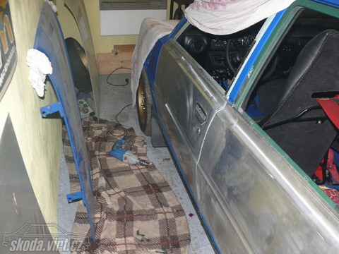

Takto to dopadlo.

Zadní kapota na 120 není rovná.Prolis na kliku jsem u dveří nedělal.
Sehnal jsem si dvě trubky podle rádiusů na dveřích.Udělal jsem si šablonu tvaru dveří z lepenky. Nasříhal tabuli hliníku na obdelníky (potřeboval jsem dvě tabule 2*1m), naohýbal rádiusy podle vzdálensosti na šabloně a jemně projel rovné plochy v zakružovačče.Udělal jsem si přípravek na dveře tak když je položím na stůl naohýbaným profilem ať necestujou po stole.Zastříhl podle dveří a zaklepal.Nejvetší problém byl s tím, že dveře jsou zaklepané i v horním rádiusu pod oknem.Ten když začnete ohýbat pokazí celý rádius.Po zahnustíse musí celý rádius okolo ohýbané hrany překlepávat.
Tehdy jsem to dělal takto teď už by jsem to děla úplně jinak.
Hlavní zasada u takového alobalu je nepoužívat kladivo je moc tverdé a vše se otiskne do Al plechu.A nenechávat si moc materiálu na ohýbání.Hladně v rádiusujinak můžete začít znovu.
Přední kapota by vyrobit šla, ale pouze na dřevěném koprytu (ne celodřevěném) a musela by být svařovaná za použití hodně velkého úslí laminátová popř. Al koupená ale taky nic neřeší protože třeba dveře které jsem dělal se ve tvaru dost lišily.
Zadní kapota je podle mě stejný oříšek jako přední protože je to jakoby mírný lavor.A to bez kolečka neuděláte.
EDIT: Ještě jsem pozapoměl na to, že je dobré si před samotnou výrobou vymyslet to jak bude držet guma na okno.To pozaklepání už jde velmi těžko cokoliv udělat.
