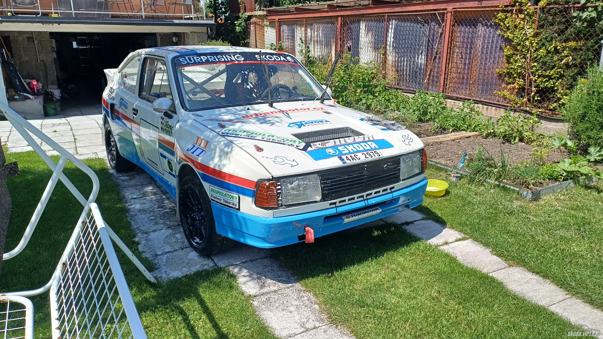

komentáře | popis | fotky | Bery | 20.05.23 16:36 | 409x v oblíbených
Svého Rapida jsem pořídil v roce 2000 – na jaře.Rok výroby je 1989 – motor 136,najeto 46000km. Jsem 3. majitel a auto prý nezná vodu,sníh a už vůbec ne sůl což bude asi pravda,protože je celkem netknuté – teda až na přední blatníky,kde se koroze trochu vyřádila,takže staré blatníky nahradí nové.

normálně to jezdi, včera očista a odjezd na letní byt.
do poznámky si tu dám že to jezdi,ale nebrzdi. to si nechám v rámci přípravy na příští sezónu.
