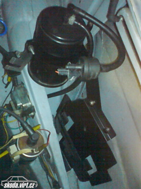

-filter na odvetranie kľukovej skrine (vlastná výroba, už minulosť)

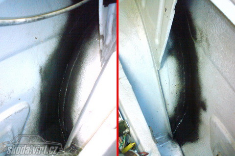

-olej v B stĺpikoch a v prahoch

-odkaľovacia nádobka pre odvetranie kľukovej skrine vlatnej výroby

-voskom vystriekané torpéda, nosníky nad pružinami vzadu, nosníky vpredu, priečka motora

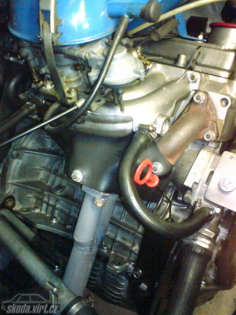

MOTOR:
- pôvodne sériový 742.136 (odložený do zásoby)
- od 28.8.2011 nanovo skladaný 742.136B bez B
- 1306ccm, 10.3:1, odhad vzhľadom na úpravy 51kW a 102Nm (pocitovo aj lepšie)
- blok, kľuka, ojnice 742.136;
blok kompletne vyčistený, prečistené závity, olejové kanáliky, miestami leštený,
kľuka po výbruse+nové ložiská, prepuzdrené a vyuhlované ojnice+nové ložiská
- zotrvačník favorit 135B s novým vencom
- vložky favorit 135B vybrúsené na 76mm
- nové piesty 76mm, krúžky, čapy
- nová vačka 136B 254/254
- nový CZ rozvod
- nové zdvíhatka
- hliníkové sacie rozvodové tyčky
- nové všetky tesnenia a guferá
- nové kolieska a hriadeľ olejového čerpadla
- hlava felicia 136B;
zrovnaná o 0,65mm, zaleštené kanály a spaľovacie priestory,
zafrézované sedlá a zapastované s ventilmi, zabrúsené plôšky vahadiel
- klinky v super stave od Gabo0000
- nové guferá
- nové sacie a výfukové ventily, vyleštené
- víko ventilov čierne s brúseným logom
- sviečky NGK BKR6ES
- nové niektoré vodné hadice + komplet nové spony

a trošku poutieraný motor

Dnes ošetrené (okrem iného) lemy zvnútra
