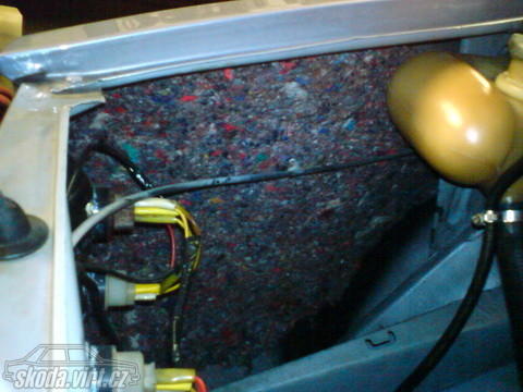

-mirelon na podlahe a v motorovom priestore
-odhlučnenie v zadnej časti (molitan, mirelon)

19:37:41
12.12.2009
12.12.2009
Kaprof-Pisařík
-> Bc. Shatter: Nz ja tam nemam radši nic a ani to neplanuju
:o))

-> Kaprof: ...tá pena čo mám práveže nehorí
...dám na ňu alobal a bude...

Kaprof-Pisařík
-> Bc. Shatter: ja bych se na to vyprd zalej nekam na vrakač a sehnal tu za motor ta se da krasne zrenovovat strženim straho alobalu a nataženim noveho a učinek lepši:o)) žadny molitany a pěny nedavat to hori hned...

Shatter
-> Kaprof:
čojaviem čo je to zač? asi 2cm hrubá...kurňas tak čo tám mám dať??

-> Bc. Shatter: šmarja jakou pěnu?
18:50:39
12.12.2009
12.12.2009
Shatter
-> Kaprof: no ok..a keď teda tú somarinu nedám vôbec...a použijem len tú penu..asi ju tiež obaliť že jo?

Kaprof-Pisařík
-> Bc. Shatter: tak to obal nejakym tvrdym alobalem a polep aspon:o)))
18:44:07
12.12.2009
12.12.2009
Shatter
-> Kaprof: ach jo...keby som to do niečoho zabalil alebo naimpregnoval ?
..také ako je na stene pred motorom nemám..mám ešte akurát takú penu, všimol som si ju na pár rúrach..taká sivá

Kaprof-Pisařík
-> mb136gl: presně tak
-> Bc. Shatter: v tomhle se šíleně drží vlhkost nema to funkc resp. učinek ani na ty podlaze..radši bych použil podobne tlumeni ktere je pred motorem do kabiny než tohle

mb136gl
-> Bc. Shatter: no lebo to nasáva vodu, preto

Shatter
-> mb136gl: nebudem opakovať po tebe
to je len priložené..podľa zelenej som si spravil šablónu a toto som vyrezal tak narýchlo...ale je to tá somarina čo je pod kobercami, za sedadlami aj na streche..tak neviem prečo by bol problém...

mb136gl
-> Bc. Shatter: mal si to spraviť tak ako ja, toto ti naberie vodu, inak má to aspoň nejaký efekt?

Shatter
-> Kaprof: prečo..čo by si odporúčal

Kaprof-Pisařík
-> Bc. Shatter: to neni moc štastne rešeni

Shatter
no a nakoniec som si pripravil nejaký ten útlm hlučnosti
