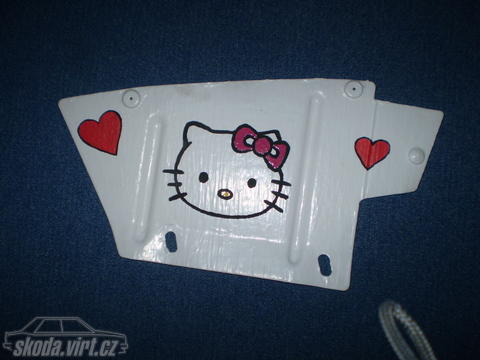

Radek Retro eLeSo
-> castrol: to bude ale hello bitchy zrcadlově obráceně3 3

Radek Retro eLeSo
-> tunerlada: to by mě zajímalo kdo se kvůli tomu ohne3 3

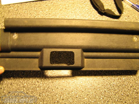

tunerlada
zbrojení na sobotu 3
zvětšit Co jste dnes udělali... - obrázek od tunerlada vložen 04.04.2011 20:36:09

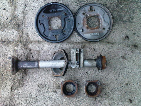

-> Radek Retro eLeSo: strčiť poloosu do ložiska ale po správnosti tiež nemá ísť len tak ľahko rukou :-)
20:32:14
04.04.2011
-> Radek Retro eLeSo: zalepit tak aby nesiel bordel do priestoru pre lozisko a z druhej strany by som olepil celu tu polokouli ...
20:31:58
04.04.2011
-> Radek Retro eLeSo: písek? opiskuj jen nohavici a snaz se nepiskovat tu plochu u prilozky (tam se to mele a mze olejem) pak zavity samo a tu plochu kam prijde lozisko bych taky nepiskoval
u stitu je to jedno

-> Radek Retro eLeSo: dá - drevenej spalek, a klepnout polosou o spalek :-)) ale není to úplně to pravé a hne se obvykle krouzek - takze ja na to mam stare poloosy k nicemu :-)
upraveno 3x, naposled 04.04.2011 20:26:31
20:25:10
04.04.2011
-> Radek Retro eLeSo: staru poloosu mas ne ? nasadit s5 a pobuchat o beton, ono vyleze ...

Radek Retro eLeSo
tak se povedlo to od sebe dostat..........
dva dotazy na vás:
jak dostat ven ložisko když na to nic nemám
a co všechno nechat opískovat(myslim co případně zalepit) a co vše do komaxu(taky co případně zalepit)
díky moc předem4
zvětšit Co jste dnes udělali... - obrázek od Radek  Retro eLeSo vložen 04.04.2011 20:23:35

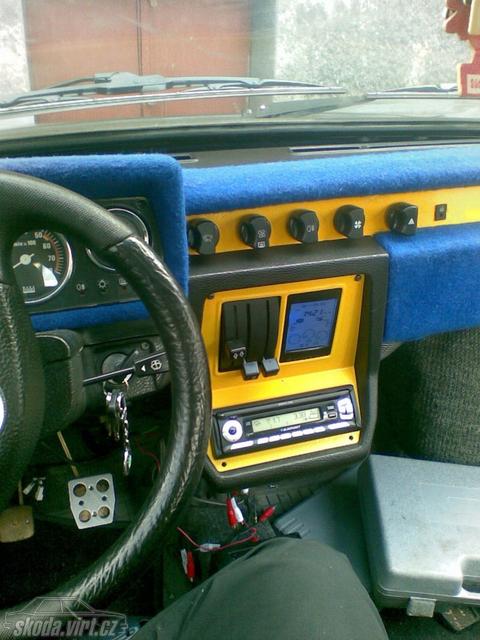

-> Syny: a na co by mi v tom autě byla 3 3 to jsou takové něco jako grafy teplot, podle teploty se to postupně vyplňuje :D kámoška z toho byla celá špatná, jak je něco takového ve Škodovce možné 3 jsem tam měl díru místo popelníku tak jsem přemýšlel, až mě napadlo toto 1

-> Syny: prd meteo stanici :D Indikační LCD z PC, datum, čas a 3x teploty...rozhodně pěknější než teploměr z burzy přilepený na palubovce 3

mafes
Dnes ne, ale včera jsem stvořil "palubní PC" 3 trochu mi to ujelo, tak ho pak musím srovnat, ale to je detail..ve škodovce to vypadá dobře, každý na to čumí jak opařený 3 3
zvětšit Co jste dnes udělali... - obrázek od mafes vložen 04.04.2011 17:35:24

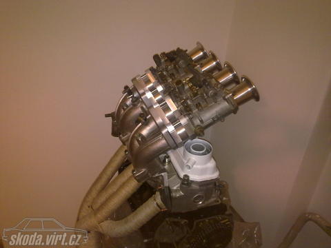

disco_punk
včera doobeda..motor a polnápravy von..viac som nestihol 7
zvětšit Co jste dnes udělali... - obrázek od disco_punk vložen 04.04.2011 15:53:56
