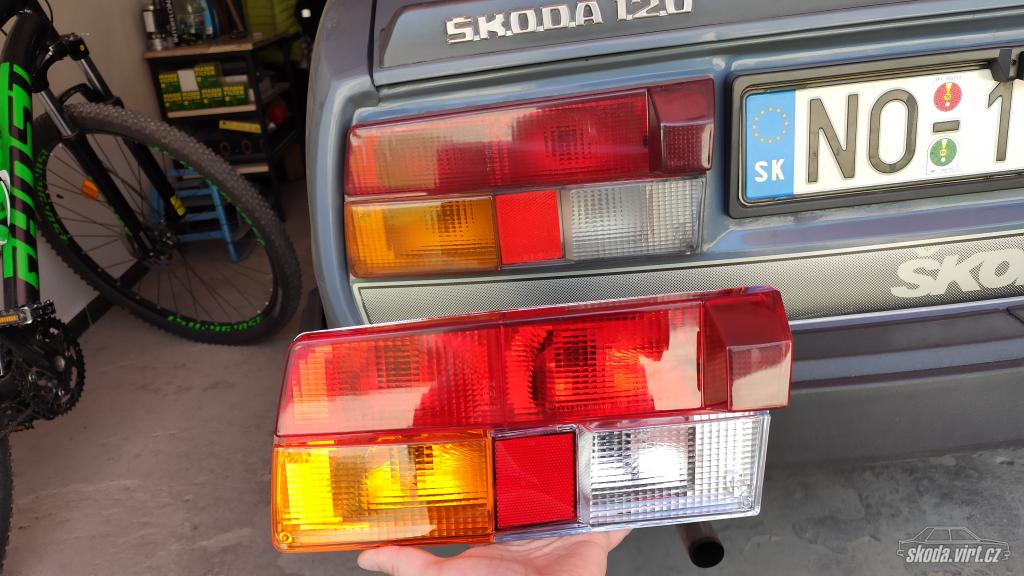

Dolícoval som ešte paraboly ku krytom (vrchná strana paraboly a strana osvetlenia ŠPŽ trošku vyčnievala spod krytu). Ostáva vymeniť tesnenia a asi vymeniť pliešky v parabolách za origo a môžu ísť do auta.

Po vybrúsení (600, 2000...) a preleštení. Všetky takéto drobné vady, obidve svetlá, asi 2 hodiny roboty a je to perfekt
12:25:16
11.06.2022
11.06.2022
Škrabance určite vada formy, zrkadlovo na obidvoch, čomu ale celkom nechápem...
Našťastie na čelnej ploche takmer nič, len 2-3 takto v zákutiach. Detail zo špecifického uhla (naživo nie tak strašné):

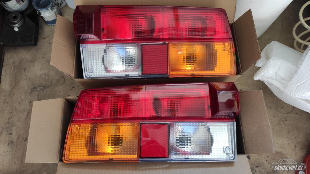

Tak som ich dnes trochu preskúmal.
V podstate sedí to, čo písal Bukaj, ale za mňa zopár poznatkov.
Bublinky v plaste som nenašiel žiadne. Ale asi to bude kus od kusu, ako sa ktoré podarili.
Povrchovo je však na plaste zopár škrabančekov. To písal aj Bukaj. Žeby to bolo od brúsenia formy? Skôr to na mňa pôsobí ako od manipulácie s nimi. Ale nič tragické, vidno to len pri detailnom skúmaní pod určitým uhlom a dá sa to obrúsiť a zaleštiť, kto to chce mať dokonalé, ako napr. ja
Paraboly super:
Paraboly super:

V porovnaní so špinavým 10 ročným NO-NAME krytom.

Neodolal
Sú parádne. Bublinky v plaste som nenašiel žiadne. Zato zopár škrabančekov sa tam nájde - zaleštím.
Objednávané z AMD-autodíly.
Sú parádne. Bublinky v plaste som nenašiel žiadne. Zato zopár škrabančekov sa tam nájde - zaleštím.Objednávané z AMD-autodíly.
