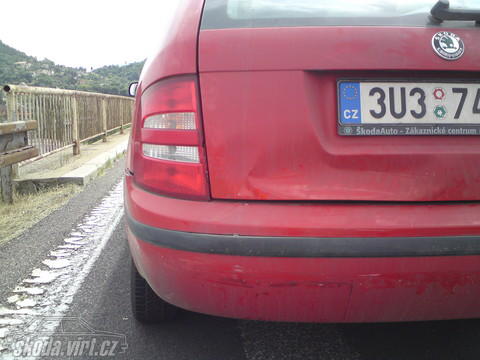

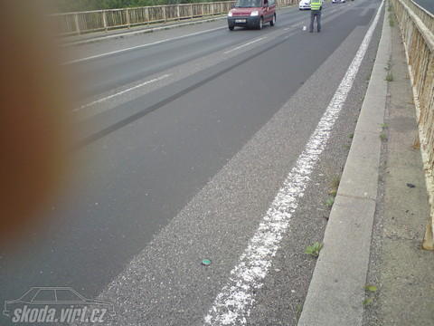

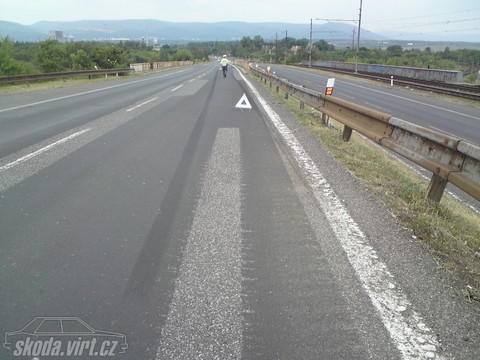

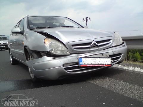

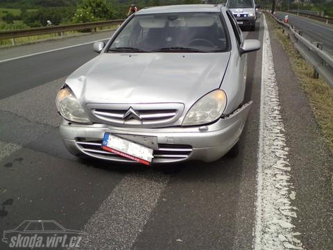

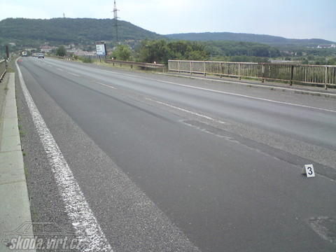

Petkar
Z fotek a tvého popisu, pokud to skutečně bylo jak popisuješ, je jednoznačný viník řidič Xsary. Otázka je, zda jsi ochoten do toho jít a tahat se po soudech, platit soudního znalce s nejistým výsledkem (kdy to může dopadnout i tak, že skončíš po letitém sporu např. u soudu ve Štrasburku a ten rozhodne, že máš zaplatit celé náklady řízení, které v té době můžou dosáhnout astronomických částek), nebo zaplatíš 1500 Kč a budeš mít obratem pokoj (a budeš bohatší o životní lekci...)
Nicméně osobně si myslím, že vinen (nebo minimálně spoluvinen) je řidič Xsary, i kdyby se nejednalo o žádný kamión, ale náhle vybočení do jeho jízdné dráhy, jak argumentuje, pořád je tu brzdná dráha dlouhá přes 70 metrů... Jsou zde sporné body:
1) existence brzdné dráhy se systémem ABS?!?
2) rozdíl v brzdných drahách levé a pravé strany přes 20 metrů...
3) jestliže Xsara brzdí 53 metrů a přesto dojde k nárazu, tak při předpisové jízdě 90 km/h by to znamenalo, že tvá fabka musela téměř stát na místě...
4) pokud bude argumentovat náhlým vjetím do pruhu, při reakčních časech a rychlosti cca 90 km/h tě musel vidět na vzdálenost minimálně 80-90 metrů...
Osobně si myslím, že se jedná o "dohodu" mezi řidičem Xsary a úřadami a ty jsi oběť, můžeš se odvolat a řešit to, nebo zaplatit a mít klid...

felda1,6
fábka2

felda1,6
Xsara2

felda1,6
Xsara1

felda1,6
stopa3

felda1,6
stopa2

felda1,6
stopa
