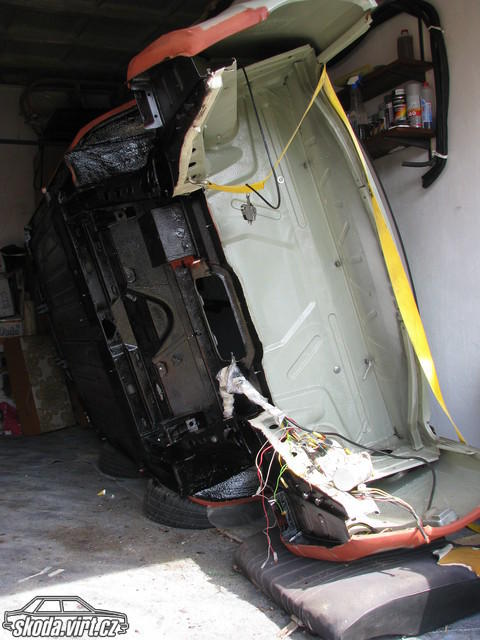

-> choze: Tak jak to mám já, tak pod zadním blatníkem je mezera, tak jsem tam šoupnul opěradlo, jen aby nepřekáželo. Jinak takhle otočený to auto drží aniž by se vahou opíralo o střechu, ani podepřený ho nemám, a kdyby náhodou chtělo k zemi, tak je chycený vzadu popruhem.

Já mám jen holou kastli bez dveří bez předních blatníků, bez kapot, bez čel, oken prostě bez všeho, jsou tam jen nápravy a motor. Motor pujde dolu a nápravy taky. Chci totiž z celý podlahy odstranit plastyzol a tlumex a všechny ty sráče co sou na podlaze. Přední náprava přijde vystužit a zadní vyhodit, přijde tam LR-ková. Jen mi jde o to abych právě nezkurvil zadní blatníky no

-> choze: auto bude stát na prahu a ani se to nebude chtít otočit směrem na střechu...měl sem otočenejch už hodně aut jen když sem je rozebíral do šrotu a když sem je bez jákéhokoliv podložení dal zpět tak s tim autem nic nebylo...ale ty madrace a gumy taky doporučim, jinak neměj vubec strach, ono to jen vypadá nebezpečně ale vubec ani trošku se toho neboj

-> choze: jestli budeš otáčet auto vcelku, jako že asi jo, tak bych asi sundal dveře na straně na kterou budeš obracet, aby se ti nepromáčkli, pak dal ty matrace, ale ty se ti pod váhou tak promáčknou, že stejně budeš na zemi, takže ještě lépe zutý gumy, na kterých auto bude i výš. O zadní blatník by se opřít nemělo a přední nevím, ty na otočeném autě nemám, ale pro jistotu bych jak pod přední, tak pod zadní blatník dal nějakou tu matraci, kdyby náhodou...

-> choze: podle me je to na ten bok strasna vaha, ja bych do toho nesel, to to radeji podlozim a valim se pod tim.... je fakt, ze jsem jeste nikdy nemel sundane obe napravy, vzdy jen jednu.... nevidim duvod sundavat obe najednou, maximalne tak casovej

ok dík za rady, zkusim to tak, pak dám info co sem všechno zničil

-> choze: Presne tak jak pise 105... mam to stejne a neni problem...

ja bych to zkusil polozit bokem na nejaky stary matrace (treba udelat dve vrsty) a za hranu strechy bych to vypodlozil staryma zutyma pneumatikama

Chlapi poradtě potřebuju hodit auto na bok, kolíbku sice mám, ale potřebuju schodit nápravy, a ty jsou ale na kolíbku potřeba, jak to mám udělat abych auto otičil a při tom nezkurvil bok auta? nevim si fakt rady
