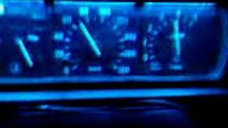

Tož takto nějak : www.stream.cz/video/39522
6-rapid-zrychleni ...ale tady mám ještě +65kg spolujezdce
motor je 1289ccm, problém je v tom že auto je moc těžké, převodovka moc dlouhá a 70gumy, do kopce to jde poznat... ta rovinka do toho kopce je na 4 a bylo tam asi 130 než sem ubral.
Zrychleni na 4.22

tady nějaké video www.stream.cz/video/39517
9-rapid-zrychleni-do-kopce je to do kopce, těžké auto, gumy 175/70

-> COL: pane bože vždyť ten otáčkoměr je uplně tragický, neví jestli má jít dopředu nebo dozadu a ani bych se nedivil kdyby se otočil dvakrát dokola

-> COL: Co to je za hroznej otackomer? Na tom toho je teda videt kdyz furt skace
Pokud nema zadek na spalkach

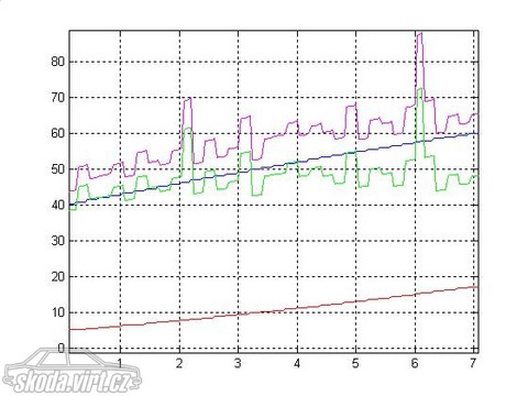

Alenka 19.10.09 17:50:23 napsal: → COL: asi to tam bylo trosku z kopce, ted jsem to byl zmerit znova a tech 4500 – 6000 vychazi spis k 3,8sZkousel jsem to i na dvojku a tam se to pohybuje okolo 1,9s podle toho jak se mi dari mackat tlacitko na mobilu :)
Hele, jak mas tezky auto? 500 kg?
Ja jsem si udelal akceleracni log a 4-6 tisic vychazi na 7s, 4.5-6 na 5s. Vse na 3. tj. 4-6 tisic je 80-120 km/h.
Nize je obrazek, do toho jsem jeste prisypal odhad vykonu spotrebovaneho na prekonani vzduchu (Cx 0.39, celni plocha 1.8) a vykon, ktery odebirala akcelerace vlastni hmotnosti auta (pocital jsem 1050kg), soucet je fialovej. Neni tam valivej odpor, ztraty v prevodech atd. takze je to cistej vykon na kolech - a uz jsme v souctu na nejakejch 66kW.... takze rekneme 80kW na motoru.
A 4.5-6 za 3.8s ???
Legena k obrazku: vodorovne cas v [s], svisle kW a otacky/100 (modra).
Vykon pocitanej z diferenci prirustku energie je trochu hrbatej, ale nekde uprostred lezi pravda.
A 4.5-6 za 3.8s ???

Ja bych to s tim otackomerem nevidel tak zle, ta rucicka sice prekyvne, ale behem zrychlovani pro to neni duvod - ten je az po ubrani - netlumena rucicka leti dal. Takze treba pokud jedu ustalenych 4000, pak pridam a cekam az to doleze na 6000 je problem akorat v rychlosti reakce cloveka se stopkama a v prodleve a presnosti vyhodnoceni pruchodu 6000. Coz je treba skousnutelne u casu jako 10s, ale u 3s uz to muze udelat docela chybu.
