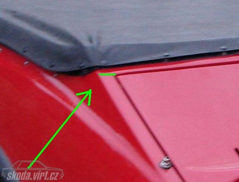

-> Kubina AVTOBA3 CCCP: Ahoj, co se tyce Standarda, tak mi popraskal tak samo jako to ma Gryzly na fotkach... I presto, ze jsou menene blatniky a je to delane poctive... Jinak at jsem se koukal jak jsem se koukal tak jsem zadne praskliny nenasel, je sice fakt, ze jsem s tim autem od poskladani najel necelych 40km, ale uz to je trictvrte roku co je to po laku... Jinak nechaval jsem lakovat i ten cteny ram, takze co se tyce koroze, myslim ze muzu zarucit ze nikde zadna neni :)

-> Gryzly: a ja to v tom miste u rapa vyrizl a navaril kus plechu, svary mam jinde a stejne mi to tam praska :( nechapu, co se v tom miste deje, ale mel jsem jednou zvednuty auto za tazny a myslim, ze tenkrat to tam zacalo praskat :( Takze to musi byt namahanim, asi se v tom miste ma auto snahu lamat... i nosniky (savle u motoru) mam mozna trochu zdeformovany... :/ (ale vsicni mechanici rikaji, ze na tom hledam kraviny, pry to je v poradku :)

Kubina AVTOBA3 CCCP 07.12.09 16:29:23 napsal:
→ su.tech: a cim si to vysvetlujes,ze ty z Bazu
praskaly?Když se to lakovalo tak jsme to tam obrousili a zjistili jsme, že to bylo jen "zacínované" - pokud si to dobře pamatuju v okolí nebyl žádný svár jen ten cín - Když jsem tento problém po čase zkoumal na vraku Rapida z Kvasin tak tam to bylo pájeno "mosazí"? - už si to dobře nevybavuju, ale pravdou je, že to praská i na Kvasiňákách. Nicméně taky zůstává pravdou, že to bylo 479 vyrobené auto v BAZ-ce vůbec, takže jedno z prvních po zkušebních sériích. Pravdou taky je, že co jsem viděl asi 5 kusů BAZ- tak to měli popraskané všechny.
Hm, teď čtu...
aDAm 07.12.09 20:29:08 napsal:
pod tou prasklinou je cinovany spoj a co sem zatim viděl tak je tam hodně
velka vrstva kitu tak bych řek že je to technologii vyrobyJo s tím bych souhlasil, netvrdím, že tam má být origo "cín" či "mosaz" jen co jsem viděl. Taky si myslím, že to tam je namáhané a svár v okolí žádný.
Hm, teď čtu...

-> aDAm: Proč to tím cínem neudělali do hladka, však to jde brousit stejně pěkně jak kit.

pod tou prasklinou je cinovany spoj a co sem zatim viděl tak je tam hodně velka vrstva kitu tak bych řek že je to technologii vyroby

-> Gryzly: No já jednoho z BAZ-u měl a bylo to prasklé na obou stranách asi tak 2 cm, ale pak už se to dál nešířilo.

-> su.tech: To jsem si oddech. A já BAZ nemám.
Bude to praskat víc, nebo to už pokračovat nebude?

-> Gryzly: ja mam normální 120, a mám tam ty prasklyny taky, a to auto je po laku pred necelejma 3 rokama, to bude asi tím že ta karosérie má už nejaký roky za sebou....škodovákům zdar

-> Gryzly: Tohle hodně praská i u Rapidů - klasických se střechou. Typicky je to vidět hodně moc na vozech ze Slovenska - BAZ -

-> Gryzly: To dělá i normálním kupé

Já mám třeba prasklinu laku na obou stranách na tomto místě, bohužel nemám detail a je to je na horní ploše a trochu za hranou, do stran to nejde. nevím teda jestli to může být tím že to je kabrio. Lak je max dva roky starý, spíš rok.
