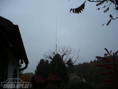

tak a je tam. 7m stožář a 6,5m antena.. dží, to musim zaklepat.....zejtra se dopřichytí kabel po cestě a popiči :-D
ale jinak dosah příjmu brutálně větší.. to taky musim zaklepat...

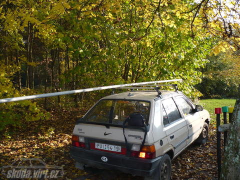

do tech 7m se neda ani vylíst... takže plán bé, smontování na zemi a pak vztyčení .. nějak :-D no a prdel bude až se tohle bude vopakovat při lazení :-D :-D
15:50:58
22.10.2012
22.10.2012
6m trubka na malej stožár :-D .. ještě ale o metr nastavim . a to by bylo aby nebylo :D

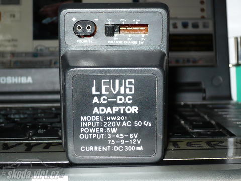

-> Tomaso435: Tohle zahoď. ;-) Pro napájení stanice je podmínka stabilizovanej a filtrovanej zdroj. Tohle stabilizaci nemá žádnou, filtrace je spíš chabej pokus. Tohle by těžko dokázalo napájet třeba anténí zesilovač (na televizi - byť tam stačí 100mA), protože to co z toho leze je něco mezi stejnosměrným a střídavým napětím. ;-) A samozřejmě proudově je to opravdu někde jinde. ;-)
12:33:23
21.10.2012
21.10.2012
.... tohle asi 2A nebude dávat což . . . podle toho to je asi 0,3?
