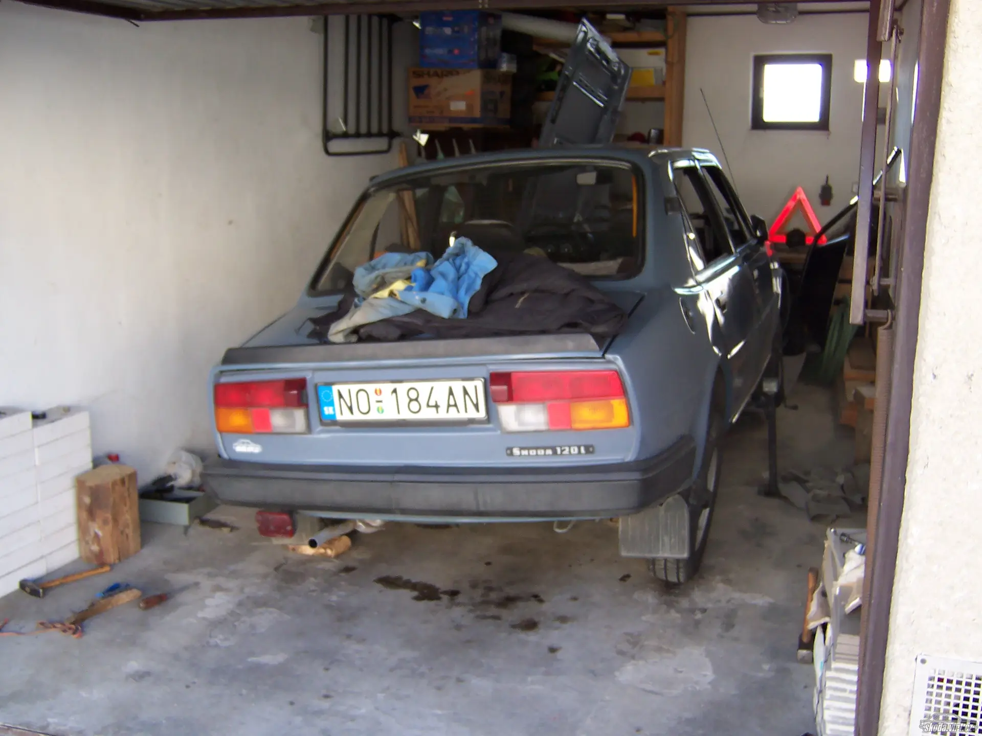

-> Tomaso435: jj, bolo to príšerné zdvíhanie :) (rok 2006)
