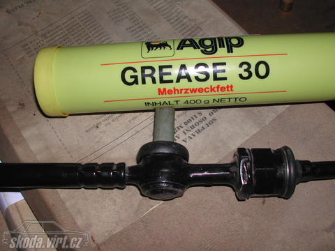

Tak nakonec žádnej Retinax, čepy namazány tímto - na obalu výslovně uvedeno "klouby řízení", vypadá to hodně podobně (barva, konzistence) jako zbytky origo maziva z výroby..
