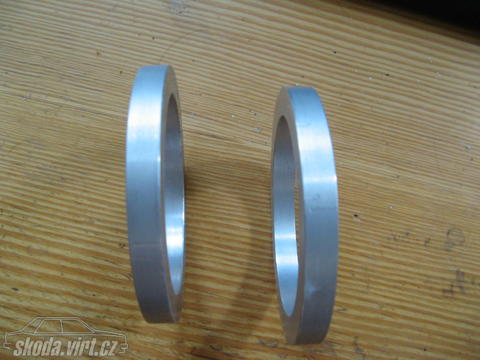

bibendum30
-> Star LC20: Z profilu
zvětšit Podložky pod pružiny - obrázek od bibendum30 vložen 20.12.2012 11:40:23

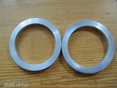

20.12.2012
bibendum30
-> Star LC20: shora
zvětšit Podložky pod pružiny - obrázek od bibendum30 vložen 20.12.2012 11:39:07

bibendum30
-> Star LC20: Pokud potřebuješ podložky pod pružiny...můžu ti sem nahrát fotky6
upraveno 1x, naposled 20.12.2012 11:25:17

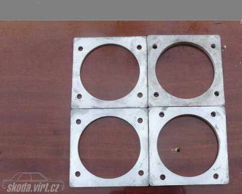

13:50:15
09.07.2010
-> Petrson: podle mě jde o eliminaci unavenosti pružiny...
13:46:54
09.07.2010
Petrson
-> minno: ale pak mi teda nejde na rozum jak se tím změní příklon kola
13:45:33
09.07.2010
-> Petrson: v takomto prevedení to môže byť jedine pod horný domček
13:43:55
09.07.2010
Petrson
-> jerzy: taky mě to napadlo ale nevím no chtělo by to znát míry.
13:41:42
09.07.2010
jerzy
-> Petrson: a není to třeba podložka pod, resp. nad domek?
13:41:24
09.07.2010

09.07.2010
Petrson
chci se zeptat jestli někdo z vás nevím k čemu spíš proč je takováhle podložka
podložky pod péra
podložky z duralu pod zadní pružiny pérování na Škodu 1000 až Rapid pro seřízení příklonu zadního kola. Síla podložky 5 a 10 mm.
zvětšit Podložky pod pružiny - obrázek od Petrson vložen 09.07.2010 13:39:28
