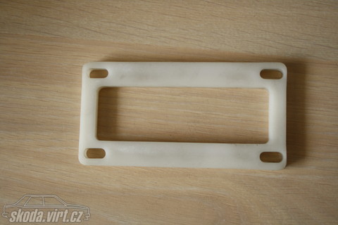

FORM - zlomená ojnice
Vypadá takto, občas se dá koupit
zvětšit problémy s radením - obrázek od FORM - zlomená ojnice vložen 01.05.2010 13:47:59
jinak po dva roky výroby (84-86) patřily pod 5Q konzoly plastové podložky, pak zřejmně upravili tunel. Pokud máš starší karosérii, podložku bych přidal, je to určitě lepší než tam cpát matky

01.05.2010
Klubko_
-> DJFrndzalica: posun konzolu dozadu a zkus ju podlozit 4-12 M8 matkama za pouziti delsich M6 sroubamu

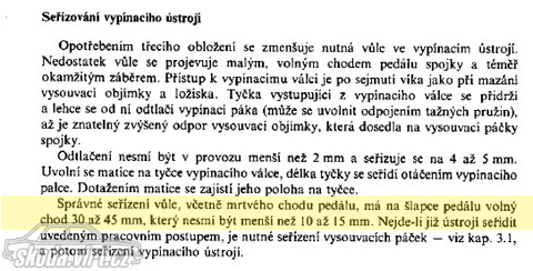

-> afro100: píše "a vola na pedali cca 2–3 cm", čiže rozumiem tomu tak, že je taká vôľa na pedáli a nie medzera medzi tyčkou pedálu a piestom vo valci....

26.04.2010
-> darabos: ale vôľa na spojkovom pedáli má byť tých spomínaných 2-3 cm.... Tak to uvádza aj literatúra.
Ak ti spojka blbo vypína, niekde robíš chybu.
