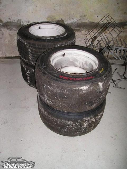

-> Marty Eliáš: Dokonce jsou i v inzerci skoda-virt.cz/cz/.../9618
1-prevareny-disk-2ks-9j

aha dekuju ja radu :) nevite ejslti se to dela treba na zakazku ?
ale kdyz se to svari tak to ty rafky pak nechazi to bych se divil
ale jinak je to parada :)

-> Borin - Král tuzerů: ráfek bejvá obvykle mírně do kuželu, tak ti to v tomhle případě s největší pravděpodobností udělá schod

-> Borin - Král tuzerů: ale mas omezenou sirku rafku

-> vhml: lepší je to udělat z 2 sad ráfků...u jednoho utočit vnější límec u středu, u druhýho kola odtočit střed a máš límec, ze sterýho použiješ část jakou chceš, podle požadované šířky ráfku...je to jistější a je to jen jeden svár a sváříš k sobě stejnej materiál

-> Marty Eliáš: tyhle disky se dělají tak, že se na soustruhu rozpůlí a dovnitř se navaří límec(stočený plech). Pokud se to dělá kvalitně tak ani disky nehází

-> Marty Eliáš: totok je už extrem, hovori sa tomu prelisy alebo tiež prevaráky, dačo by sa možno nalo aj v inzercii

Marty Eliáš - zrušená registrace
Nasel jsem tu na jednom profilu tyhle gumicky
nevite nekde kde by se daly sehnat takovyhle kolecka
plechace s velkymi limci ?
docela se mi to zalibilo
