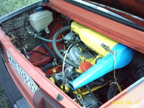

expanzka z fav/fel

-> King: dej sem pak foto jak to bude vypadat, jdu davat 742.136 tak tam asi taky flaknu jinou expanzku

-> charon: Jestli myslíš ty šmejdy Autopol, pak to "-pol" má jistou spojitost ohledně kvality s nejmenovanou zemí původu
Jelikož nejsem ortodoxní originalista, konečný řešení má jméno expanzka z fóbije vč. víčka.
Kdyby měl někdo zájem o tohle vysokotlaký solůšn, kanibalizace mýho stoprda právě začíná :)
