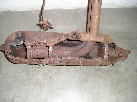

Petr Urban
-> M a r c e l - GARDE: Myslim vne co by byt nemuselo a jak bych mohl setrne odjebat třeba ten poslední kus - tlumič s tama. Vliv odjebání té poslední děr. trubky a provrtání té poslední přepážky???
19:07:52
03.03.2007
03.03.2007
M a r c e l
-> Urbi: myslis uvnitr B-)))
jinak nekde bych nasel telo vyfuku jako ND, proste nesvarene dily B-)))

Petr Urban
Jak to upravit abych nezmenil(nezhorsil) nebo naopak malinko přilepšil origo výfuku(jak zvuk tak výkon - průchodnost) Ten výkon spíše berte jako prdel, asi tuším že origo nic nezlepším ale přece, aspon abych nezhorsil vypocítané vlastnosti z fabriky a trochu se mi zlepšil zvuk. Přidávám obrázek co je vne a co by tam být nemuselo nebo co by se dalo zlepsit?
