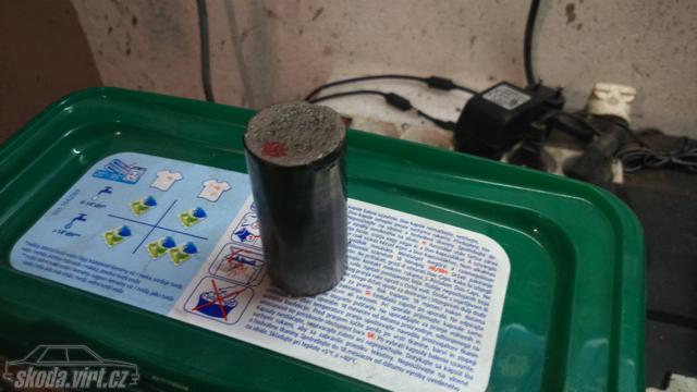

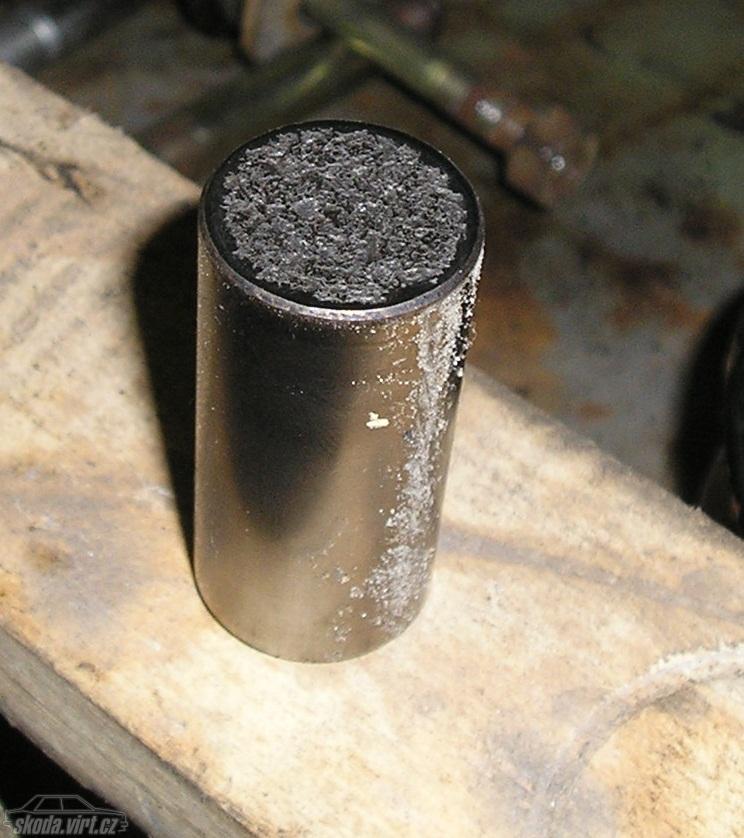

20:53:47
06.01.2015
Citr0nik
-> MOLSO: aha takze je to jasne.. Dakujem 6 a tu je moje po 4tis. km 7

20:36:07
06.01.2015
-> Citr0nik: vačka, resp. zdvihátka sa mažú až naposledy, keď po studenom štarte ten olej ledva ledva stečie z hlavy cez blok. Už som zistil, že jazdiť po červené pásmo s ľadovým motorom mu moc neprospieva 40 Toto je moje zdvihátko - totálne obrúsilo vačku.
Takže riešenie je asi montáž nepoškodených zdvihátok, kvalitný olej, a citlivé zaobchádzanie so studeným motorom.

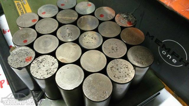

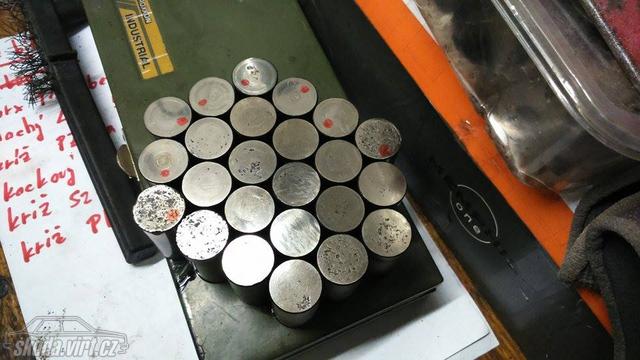

18:29:03
06.01.2015
MVM
-> Citr0nik: Říká se tomu pitting -(druh opotřebení kovové součástky) Tady je to způsobený typickým opotřebením velkým nájezdem km. Je to jedno z míst citlivých na kvalitní mazání. Zvlášť u vaček s velkým zrychlením ve spojení s vyšší tuhostí pružin ventilů je tahle ploška zdvihátek vystavená vyššímu tlaku a dochází k tomu častěji.

18:28:21
06.01.2015
-> Citr0nik: zlým mazaním, medzným trením ... prípadne odskakovaním zdvihátka od vačky

18:18:08
06.01.2015
Citr0nik
Hodim sem jednu otazku preco vzniklo toto? co to mohlo sposobit? je to z 3roznych motorov. hlavne ma neukamenujte 1 6
