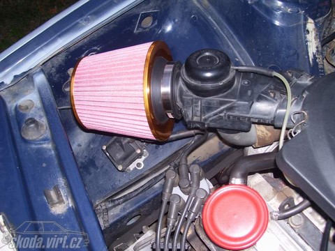

Klubko_
-> Zaki: na fotce uplne na zacatku tohoto tematu tam ma jen ten "sportovni"

Zaki
-> Marty Eliáš: tak ked uz mas pracu, tak to auto odnes pekne do servisu nez tam nieco skurvis
mimochodom, vybral si von origo vzduchovy filter, alebo tam mas teraz dva??
mimochodom, vybral si von origo vzduchovy filter, alebo tam mas teraz dva??21:47:27

Marty Eliáš - zrušená registrace
-> Syny: ja fakt nevim no zitra mam volno tak beru auto do garaze zkusim tam dat zpet origi sani vcetne filtru seridim ventily a uvidim jest esjem premyslel ze vyndam cerpadlo z nadrze a zkontroluju palivomer protoze to fakt ukazuje zahadne chvili jo pak zas ne tak nevim po otoceni klicku ukazuje palivomer normalne a jak ho zmacku nako nastart a motr chytne tak spadne az na dno a nic

Mr_Kubas
-> Marty Eliáš: Filtrem to nebude, já tam mam filtr za pár šupů a v létě jsem jezdil za 6,1 litru na 100 km, sice dlouhý trasy ale i tak... A mam teda MPi...
zdravim vas a zadam vas o pomoc
jak uz sjem tu rikal mam feldu 1,3 50 kw (jednobod)mam problem dnes sjem koupil do auta asi pet litru benzinu a palivomer mi nic neukazal pri jizde je porad oprenej na zemi ,dirv mi ukazoval ik dzy jsem do nadrz cakl treba benzin za 50 kc a ted nic ?nevite cim to muze byt a jeste s emi nezda to ze auto mi moc zere a nejsem si jsitej jeslti to muze byt (sportovnim filtrem) vyhodil jsem original a dal tam tenhle asi je to na skodu nevim ejstli to je tim prosim poradne nez me to auto sezere:D
zhruba na 5 litru najedu 25 km a to jedu fakt pomalu !uz sjem bezradnej muze na to mit nakej velkej vliv serizeni vyntilu ?ja uz fkat badam prosim proadne za jakykoliv nazor ci pomoc budu rad na foto je filtr co jsem tam na montoval
