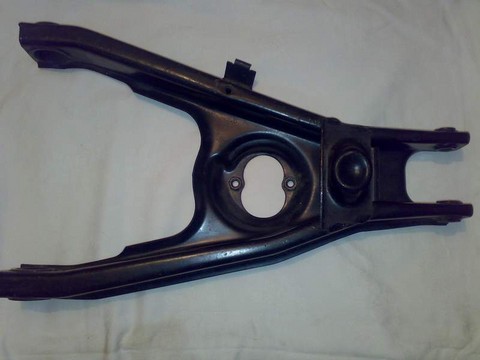

David29
-> Syny:
Zlato, to asi neodhadnu
Jinak ta druhovýroba by měla mít asi 1,8 nebo 1,9 mm myslim....
Aha...sem v obraze
Ty to rameno fyzicky nemáš, ty máš jenom fotku
Možná zkusit majiteli napsat zda by ti ten plech nezměřil
23:21:03
13.03.2008
-> David29:
mno a druhoska?
Respektive jak vis kolik ma to na obrazku?

13.03.2008
David29
-> Syny:
No, a origo má teda 2,1 mm
23:06:40
13.03.2008
David29
-> Syny:
Tak se podívej kde až to rameno mám....samozřejmně že až v tý dolní krabici
Tak si mě važ, ted v noci sem tu štrachal

David29
-> Syny:
Změřim
23:02:09
13.03.2008
-> David29:
a dle ceho si poznal tloustku plechu
22:58:47
13.03.2008
David29
-> Syny:
Je to podle tlouštky plechu..druhovýrobní je tenčí..přesný čísla zná
David.
Jinak já ti můžu změřit kolik mm má origo....

to je to z aukra?
22:44:10
13.03.2008
FORM - zlomená ojnice
nejspíš originál, slovenská druhovýroba má vyraženo RS
22:39:57
13.03.2008
Tady je foto pokud nejde link...
zvětšit
22:39:14
13.03.2008
Prosimvas jak se pozna rameno origo a ta slovenska druhovyroba?
Konkretne jaky je tohle? Pozna to nekdo?
photos03.allegro.pl/photo s/.../324617234
