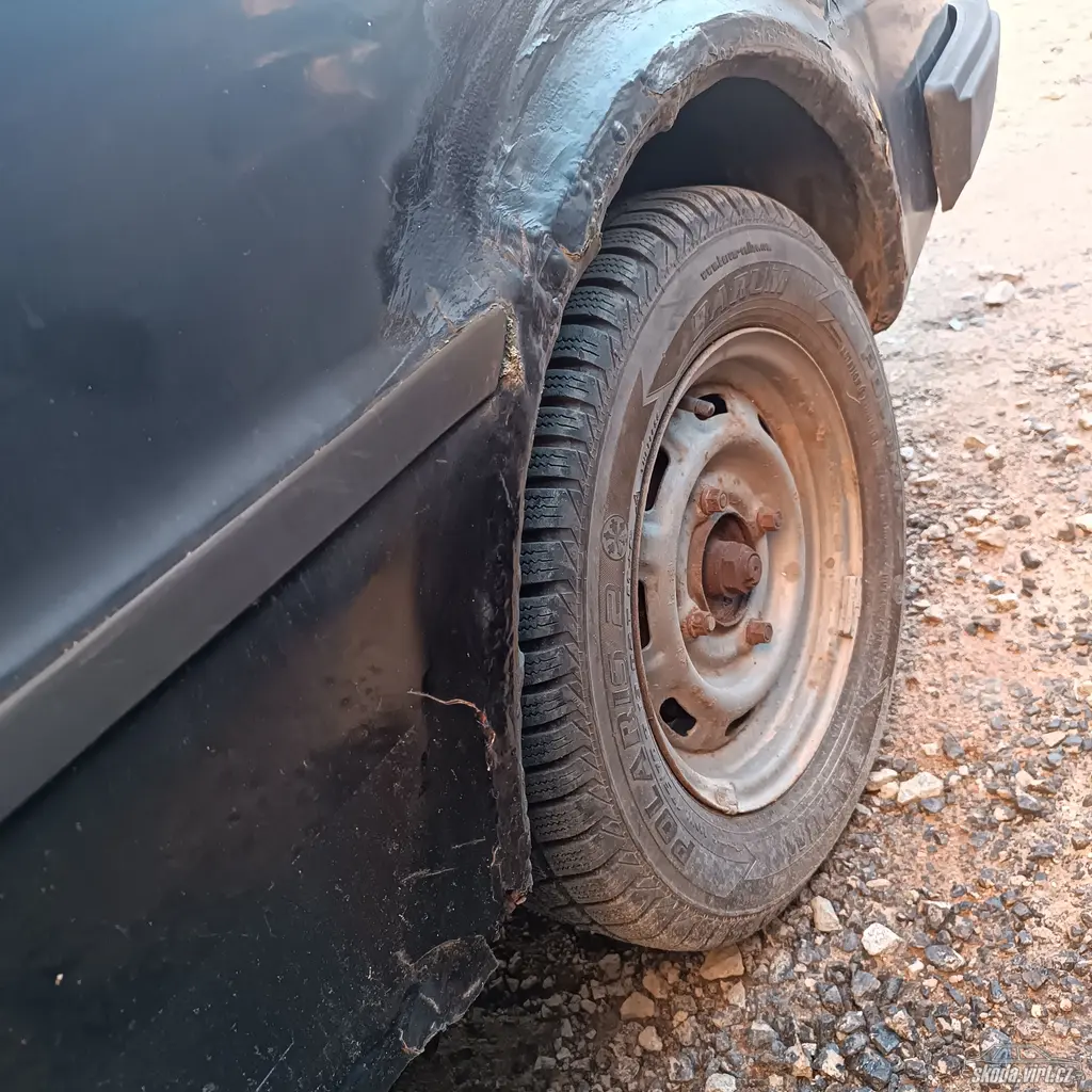

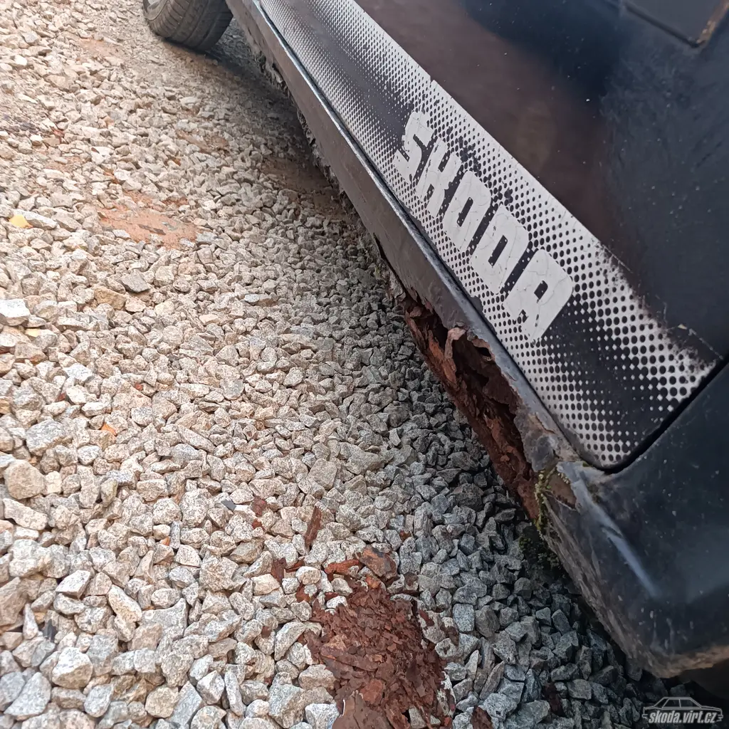

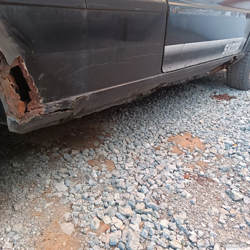

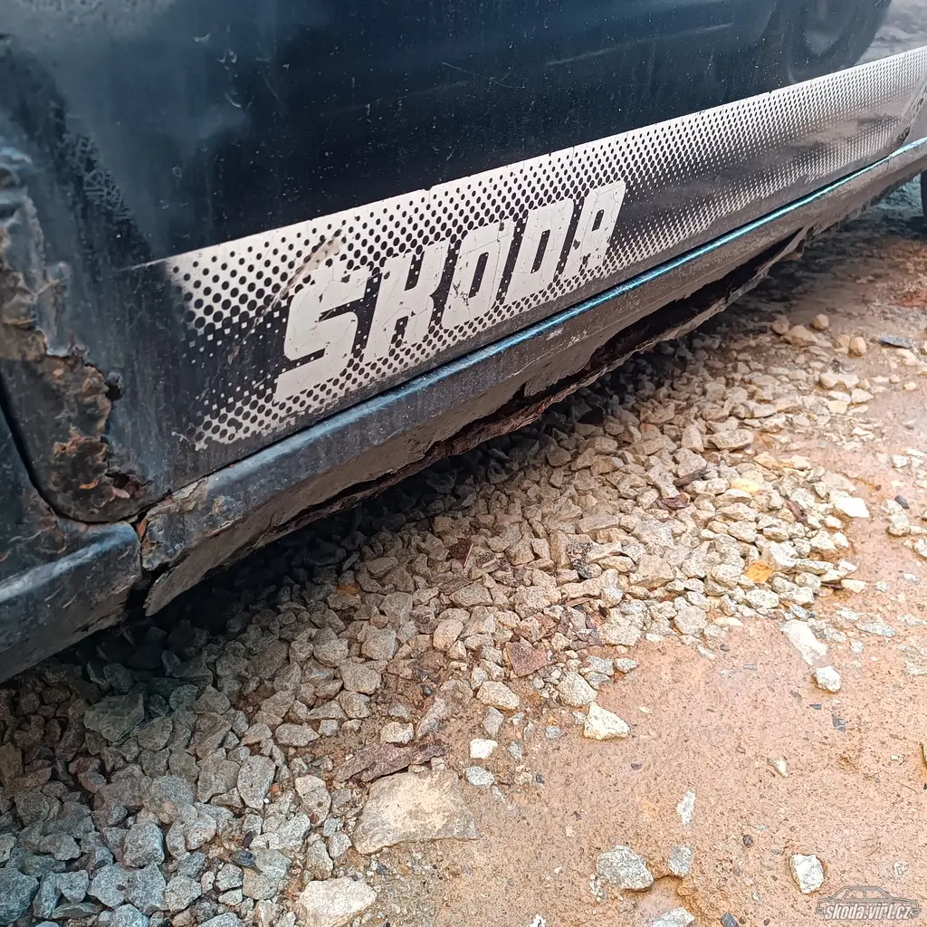

No takhle to vypadá
10:54:19
02.11.2025
02.11.2025
Esox_Lucius
Tak snad to nějak půjde, můj rapid se momentálně nachází v jižních Čechách což je od mého domova docela daleko. Od udělání technické mě dělí "jenom" ta rez. Zkusím to ještě nějak nastudovat a pak to snad půjde abych ho mohl na jaře už někam vytáhnout.
