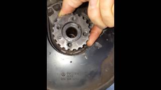

-> Bukaj 04.02.23 13:44:21: No vidíš. Častý bývá i případ, že chránička funguje naopak a prošoupe izolaci těch vodičů, pak to zezelená a konec.
20:27:32
04.02.2023
SO545
-> Bukaj 04.02.23 13:44:21: tam sa to lame casto.
13:44:21
04.02.2023
-> Bukaj 12.01.23 20:37:07: Tak příčina problémů objevena (doufám)5
Vzal jsem to od konce - oba ventily, které vykazují chybu v paměti závad, jsem otestoval (jsou v pořádku a funkční), pak jsem šel postupně po kabeláži, až jsem pod chráničkou našel v místě, kde je chránička uchycena k držáku na startéru, toto:
Takže kuna je v tom nevinně, může za to srna (kus chladičovky při nárazu skřípl kabelový svazek, ale nepoškodil chráničku, po čase tření a vibrace dokonaly dílo...)3
zvětšit VW Golf I,II,III,IV a další VW - obrázek od Bukaj vložen 04.02.2023 13:44:21
