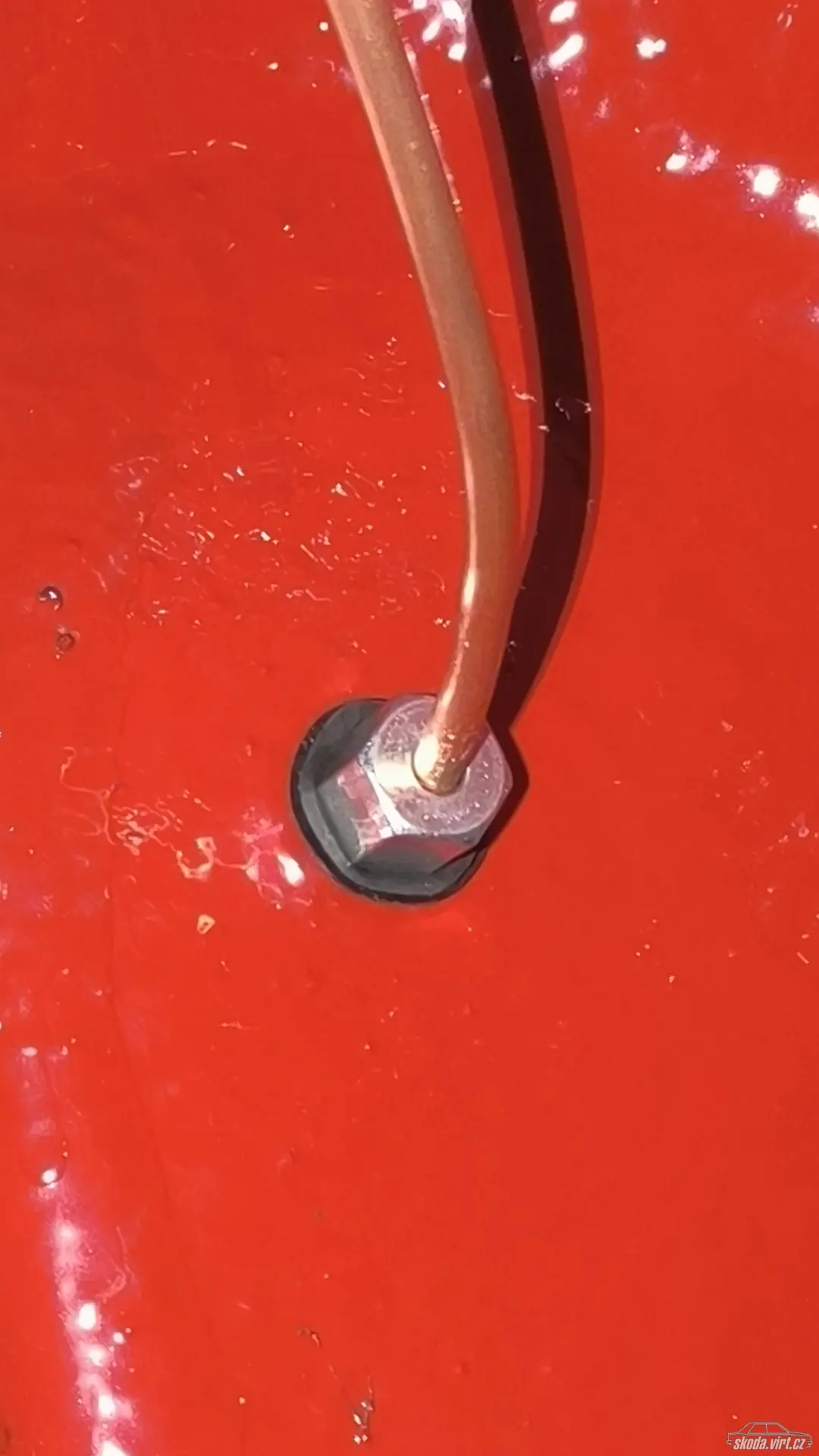

13:58:14
12.10.2026
Tomáššš
Prerobenie na závit M10x1 vyrieši veľa problémov s krajinami neskôr 1
zvětšit ANGELIKA - obrázek od Tomáššš vložen 12.10.2026 13:58:14

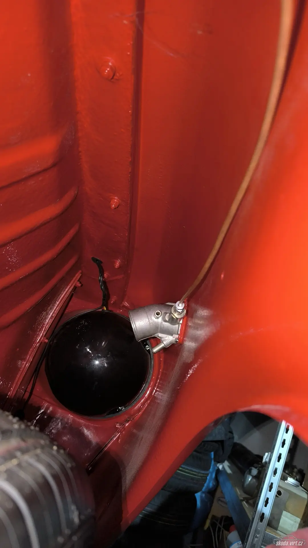

13:53:40
12.10.2026
Tomáššš
Prerobil, zjednodušil 1 ostáva to len poriadne doladiť ako sa patrí ,lanko namazať spolu so závitmi vazelínkou, utesniť , dať hadicu a hadičky na odvetranie a môže to šlapať ako má
zvětšit ANGELIKA - obrázek od Tomáššš vložen 12.10.2026 13:53:40
