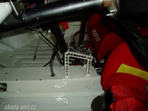

-> pistaa 10.03.11 13:27:45: Hmm, pěkný, ale bacha na to vaření na trubku. Gryzly tady nedávno dával fotku jak na šikmým dělal nový doraz a jak to přivařil na trubku, tak se mírně našponovala a odcházelo to malé vnitřní ložisko...

-> Eidy: to treba ale kryz do podlahy uz potom

-> pistaa: Ještě bys mohl odlehčit tunel, když tam máš rám. 60-80mm vykružovací pilku a šup

pistaa
odlahcena konzola - specialne pre Eidy-ho

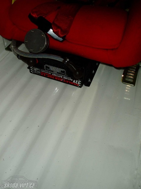

pistaa
"usadena" baterka
