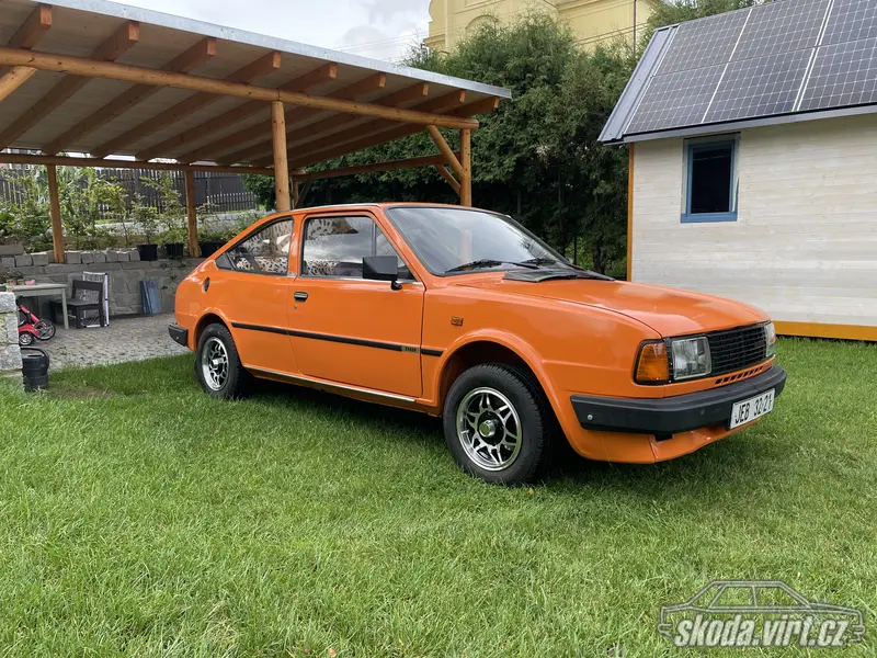

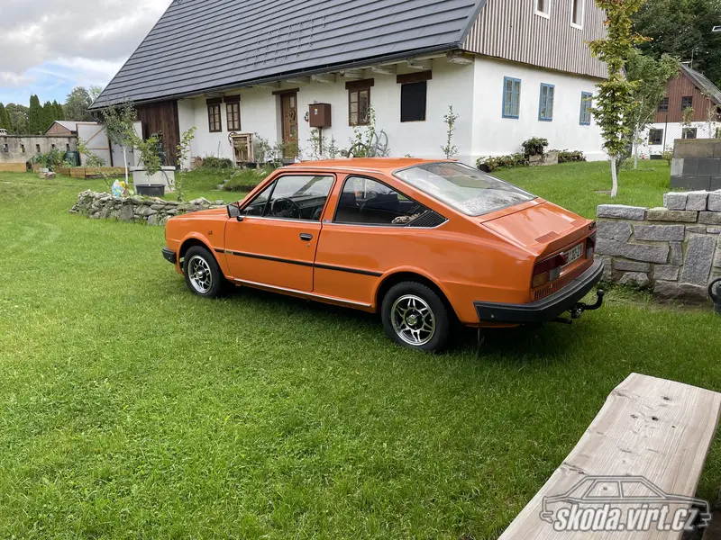

SKODA RAPID 130
ZAKOUPEN 14.2.2010 za 10 tis. včetně kopretin
ROK VÝROBY: 1987
BARVA: Orientální oranž
Motor š130 po GO.
Kompresní poměr cca 10,5:1
Vačka 265/260
Bezkontaktní upraveny rozdělovač
Upravená hlava, vše slícované.
Převodovka: suchá 5q, SP.4.22
Ocelové dekly diferenciálu,
po očistě uvnitř i vně,nová guferka,
jeden synchron nový zbytek pětkové
převody seriové, trojka zajištěna proti slisování.
Přední náprava klasika emko,
horní trubková ramena se stavitelným odklonem,
zbytek po GO z originálních dílů, nová všechna ložiska,těsnící kroužky, svislé a kulové čepy,
vrtané koutouče ferodo, čtyřpístky po GO,
pružiny-35mm. od speedpro,
podložený stabilizátor 16mm v tvrdých gumách,
tlumiče originální nové
Zadní náprava: repasovaná vlečka, stavitelné odklony kol, příčná ramena-unibal, vyztužena, podložky 2,5cm
Brzdy-vše nové, nové bubny, prasátka 22mm.
Pružiny speedpro -35mm
Tlumiče plynokapaliny z patrola
Kola: převařky, pneu Nokian 175/70/13
Další upravy: Výztuha mezi tlumiči v kufru,
Baterie v kufru-kastlík odstraněn a zavařen
Odpojovač baterky v interiéru.
