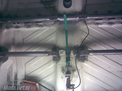

15.07.07-plecharina skoro hotová jdem na rám...foto nebude:)
22.08.07-Navařený patky,pracujem na rámu,prední náprava hotová nový votočáky,tlumiče ted budu dostrojovat plecharinu a pujdem na lak:)
02.09.07-Rám hotovej na fotkách bohužel jeste nejni:)

22.10.07-Nasazený držáky zadni nápravy opískovaný,daná zadni náprava v laku nasadil jsem kotouče a podložky pod náboj:)

12.05.08-Volakovanej kokpit navařenej držák pro hydraulickou ručku a kaslik pro baterku.foto

09.03.09-Vejfuk hotovej,koupil jsem motobaterku.uspora 8kg!
23.03.09-všechno upevnuju benzin,hadičky,trubičky,s edačku ,pásy,jenže ta prokletá elektrika ta me asi zabije...
30.03.09-Přidáno foto
05.04.09-Hurááááááááááááá ááááááááá už jezdim a vrčim:)
15.04.09-Přidelaná kapota,přidelaný rychlosponky.až vyřešim jeden velkej problem bude se dělat el.
19.04.09-Druhej test v ulici tentokrát s namontovanejma Dellortama v celku zajimavý zvukový efekt a výkon:)
27.04.09-Držák baterky,foto
06.05.09-Mám přislibenou elektroinstalaci,takže byse mel montovat odpojovač,nejaký přepinače.jo přez vikend jsem namontoval mechanické mazani motoru.
14.05.09-Přidelaný přichytky zadniho víka,sundana folie z okna
17.05.09-Pokracený ražení,vobandážovaný svody,volakovaný sání,výztuha(podpěra) karburátoru.
24.05.09-Mužu sluvnostně říct že mám hotovo z 95% ovšem za vše mluvi video viz dole..:)
31.05.09-Odladěno otestováno-video dole
07.06.09-Po víkendu mužu vyplnit dve neznáme:) a to čas na 1/4mile a váhu:) a mám prvni pohár :)
05.08.09-News přepracování předních brzdy brzdiče Brembo dural 4 píst kotouč chladák 280mm
08.09.09-Čekám na materiál na adapterý a výpalky držáku brzdiče pak dáme pana Bremba:)
29.09.09-Včera jsme byli na svatováclavské jizdě bylo to moc pěkný.)
12.10.09-Začnu montovat brzdy vo vikendu uvidíme.
18.10.09-Bzrdy namontovaný,ovzdušený,na kozách zahřátý:)))))superr
14.04.10-Foto bělá první ostrej závod,problemy z brzdama s pneumatikama motor šel dobře až na nějaký chrchlání jinak ok.snad udělám video.
09.02.11-Po dlouhé odmlce píšu že jsem zas začal makat na autě,momentálně předělávám sedačky dle J a dalsi veci jako nádrž :)
10..03.11-Něco navařeno jde se lakovat tak snad stihnu běloů:)
27.03.11-Foto video bělá-bohužel jsem nedojel schořela cívka v rozdělovači.
16.01.12-Opravený kola Speedline Mg 6x15
6.2.12-KOupeno víčko už jen naistalovat...
31.3.12-závody Bělá 11. místo asbsolutně z 76 startujících.pěkný závody az na počasí....
23.05.12-Připrava na Rally Bohemia
0.7.07.12- Za týden Rally Bohemia představíme se jako předjezdci 00
08.08.12- Po rally nic nového snad jen udelám repas motoru možná
Ve vývoji prez zimu:přepracovat nápravy,trošku poupravit převodovku,doladit motor na 100%,a přizpusobit auto na Rally Cup.!

Karoserie:základ vychazi z ocelové samonosné karoserie,odstraněny veškeré tlumíci a nátěrové hmoty,vyvařený bezpečnostni rám vlastni konstrukce vycházejici z přilohy ,J' použitý materiál patky ocel 3mm a trubky 42,5x2,5mm a 40x1,5mm,některé dily převařeny vůči tuhosi karoserie.Odstraněny přebytečné výstuhy ze dveřía odlehčeny na 7kg ,z podlahy byl odstraněn kruh pro rezervu.vyztužená předni část pahladové části uchyceni nápravnice.Vytaženo zadni lemy,předni překlepaný lem.
Motor:celohliníkový blok pocházi z 1,4MPI o zdvihu 78mm 3xuložená klikový hřidel v litinovém roštu.Přidana tryska ostřiku soukoli rozdělovače,Vsazené válce o pruměru 75,5mm,motor dostane vačkův hřidel s časovánim 300/300 a zdvihem 7,5 mm s náhonem na palivové čerpadlo průměr ložisek je (40,5-40-30) vačka pocházi z dilny mladobolesavské česany.Hlava válcu je z felicie 50kw saci ventil o pruměru 37mm výfuk 31mm,dřík 7mm odlehčeno tělo ventilu.pruměr saciho kanálu je 31mm po celé délce,upravený spalovaci prostor,kuželové tvrdé pružiny k vačče.motor bude osazen dvojitými karburatory Dellorto DHLA 40 saci potrubi vlastni výroby trumpetky z duralu dlouhé 45mm a sportovnim filtrem ITG o tlouštce 100mm,výfukové potrubí taktéž vlastni výroby 4-1 průměr trubky pod vozem 55mm uprosted plnopruchozi tlumič a v zadni části vozu tlumič skupiny A.Chladič octavia A5 tdi ventilátor Spal.
Náplň:shell long life 5w-30 full sintetic+Xado
Převodovka:
(I)
obal felicia 1,6.
stálý převod 4,18(rovný zub).
5stupnová kolečka (pohárový rovný zub).
zatim bez špéry.
V max 130km/h dle kol.
stavba I Sixta.
Náplň:Fuchs Titan Speed
(II)
Silný Obal
stálý převod 4,87(kit cár).
5 stupnová synchronizovaná (šikmý zub).
Lamelový oboustraný samosvorný diferencial(škoda Kit).
V max 140-170km/h dle kol.
stavba Top secret
Náplň:Castrol TAF-X.
Kola-pneu:
Předek:Starkar(titan) 6Jx15-slick Markgum rally 195/50r 15 (S1,S2)
Azev (elektron) 7Jx15 Uniroyal 195/45r 15 mokrá (Dešník)
slick Barum 175/50r 15 suchej směs 7
Zadek: OZ racing(elektron) 5Jx13-slick Michelin 13/57 r13 2,0 měkýý suchý.
Borbet(elektron) 5jx14 slick Matador 170/570 r 14 suchý.
Podvozek:
Předni--nápravnice vycházi z modelu felicie uprevený uchycený do káry,predni ramena jsou taktéž z felicie uložení cástečne do tvrda.ramena jsou osazeny stabilizátorem o pruměru 20mm.Náboje 4x100mm s dlouhými štefty s podložkama o šiřce 20mm,Tlumiče jsou HPsporting Sk ,N' dvě péra šroubák vršek unibal.
Brzdy:Kotouč chladák 25mm pruměr 280mm duralový adapter brzdiče Brembo 4 píst.
Zadni-Nové uchyceni káry náprava z feldy uložení nárpavy do tvrda,osazená zadnima koučema z golfa GTI pruměr kotouče 225mm a brzdičema girling,pod nábojem ukosená podložky pod 3,5stupněma a částečně rozšiřovaci o 15mm na každé straně,Tlumiče sk N dvě péra šroubovice snizeni az 100mm
VÁHA:740kg (12,5L paliva)
ČAS: 1/4 mile 15,3 s Vmax 142km/h News 14,9 s Hoškovice Vmax 147km/h
