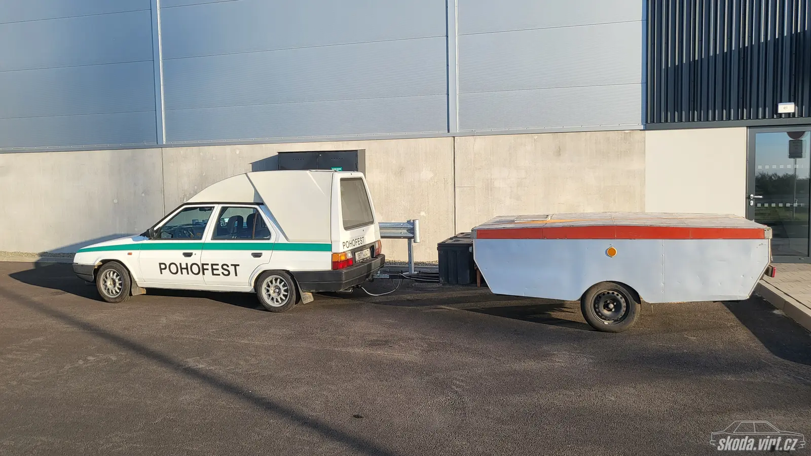

19:28:24
15.08.2026
Jumbo
Tal je tam nova prevodovka, zitra dodelame zbytek a uvidime, jak to pojede...
zvětšit Jumbo / Forman Plus - obrázek od Jumbo vložen 15.08.2026 19:28:24

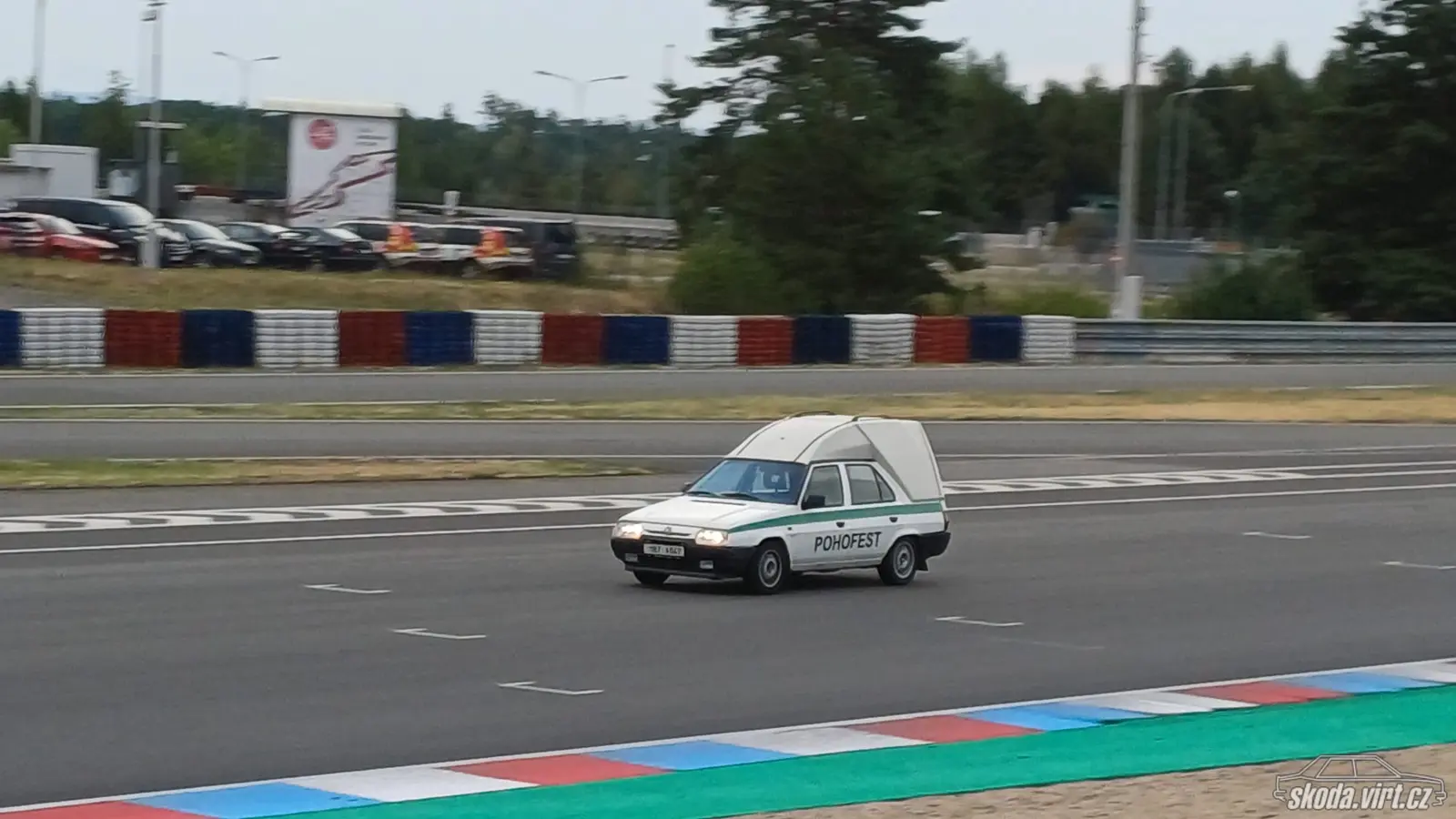

08:21:14
14.08.2026
Jumbo
-> Eidy: Taky by mě to zajímalo, ale 40% mi přijde hodně... Když vezmu, že ta bouda pokračuje v menším úhlu, než čelní sklo, tak je to otázka... Můžeme dát někomu jako úkol na vypočítání, ale nevím komu... 3
10:26:29
11.08.2026
-> Jumbo: Fakt by mě zajímalo, o kolik % je ta kisna nahoře aerodynamicky horší než Forman. Já tipuju tak o 40 %.
09:09:48
11.08.2026
Jumbo
Jedna momentka z okruhu...
zvětšit Jumbo / Forman Plus - obrázek od Jumbo vložen 11.08.2026 09:09:48
