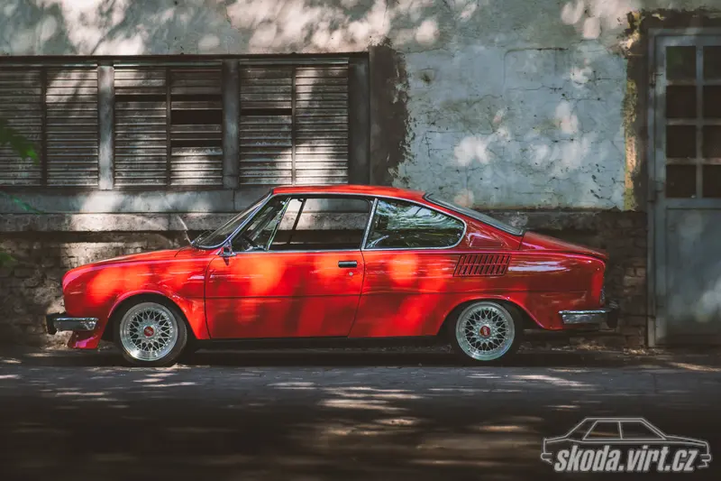

Škoda 110R Coupe
Dátum prvej evidencie: 31. 3. 1981
Karoséria:
- Opieskovaná + epoxidový základ
- Po výmene všetkých nosníkov, prahov, plášťa strechy, dna kufra, podlahy, kastlíka baterky, torpéda pod čelným oknom, zadnej
lavicovky
- Dvere po repase pantov
- Zadná kapota laminát (pátram po originále)
- Karosované u pazicky.sk/sk
- Lak červená rallye 8180 ,prahy v čiernej polomatnej
- Podvozok čierny mat polyuretan
- Novo chrómované nárazníky, vodiace lišty okien, kľučky, stierače v chromovanie.com/
- Vytlmená strecha, podlaha a motorová prepážka Comfortmat Premium Dark
- Vytlmené dvere a zadné blatníky Comfortmat Premium Cobra
- Nová elektroinštalácia
- Nová trubky paliva, tlaku oleja, spojky
- Palivová nádrž chemicky odlakovana, zvarený jeden roh, nalakovaná zvonka
- Plech pod nádrž nový opieskovaný + komaxit
Predná náprava:
- Hrebeňové riadenie (Molso)
- Obvarená nápravnica
- Vystužené úzke ramená, upravená miska dorazu (Molso)
- Komplet opieskované v čiernom komaxite
- Silentbloky pemit
- Speedpro okuhové pružiny
- Tlmiče KYB
- Upravené náboje, zmenšený obvod k podložkám na zmenu rozteče (Molso)
- Vŕtané kotúče
- 4piestikové brzdiče (Molso)
- Stabilizátor 16mm v komaxite
Zadná náprava:
- Nové vyztužené ramená v komaxite
- Nohavice, držiak prevodovky a brzdove štíty v komaxite
- Nové ložiska, manžety a guferá
- Stály prevod 4,22
- Tlmiče KYB, pružiny sériové v komaxite
- Zadná bubny zrovnané, obloženie beral
- Miesto silentblokov unibal (na skúšku)
- Kompletoval Molso
Motor:
- Základ Rapid 136
- Hlava Fabia 1.4
- Odlievaný kryt ventilov s vývodom do strany
- Kompresný pomer 10,5:1
- Kluka po výbruse
- Dvojitá remenica upravená na semering
- Remenice v čiernom komaxite
- Olejové čerpadlo upravené na vyšší mazací tlak
- Piestne krúžky a ložiská originál Škoda
- Vodná pumpa s velkou remenicou
- Ostrá vačka 278°/278° (Vrba)
- Sanie cez hlavu (Vrba)
- Karburátor Weber DCOE 40 (Vrba)
- 70A alternátor Felícia s malou remenicou
- Výfukové zvody 4-1 a koncový tlmič komplet nerez od www.a-m-a.sk/?lang=en
- Vetrák s novými ložiskami zn. FAG
- Leštená vrtula od člena P@WL
- Komplet G.O. MISCHO
- Vodný chladič a radiátor kúrenia s medeným jadrom, olejový chladič vyčistený všetko od www.autochladice-pelino.c z/
- Elektronické programovateľné zapaľovanie montáž vrátane ladenia Vrba motorsport, video z ladenia:
www.facebook.com/watch?v= 16448148...
Interiér:
- Kompletná realizácia renovácie AnticCars p. Kukulský
- Rámy sedadiel opieskované + komaxit
- Nové: stropnica, stlpíky, tapacíre, zadné plato, poťahy sedadiel, stredový panel, koberce, lišty dverí, kryt nad prístrojovkou, kastlík prístrojovky, hadice prívodu vzduchu
- Budíky rozobraté, vyčistené, nové žiarovky podsvietenia, vynulovaný tachometer
Kolesá:
- Disky BBS RS R15 6.5J ET17 (zadné disky upravené -5mm na dosadacej ploche)
- Pneumatiky Nankang AS-1 165/45 r15
- Podložky na zmenu rozteče vpredu 20mm, vzadu 15mm
