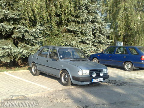

ZDRAVIM MLADENCI,tak konecne som nasiel,sice to nieje to prave orechove kvoli motoru a prevodovke,ale to sa casom spravi-teda u mna skor prehodim prevodovku a motor ako by som mal vyvarat a lakovat kasnu. takze 27.12.2011 som bol u mojej najlepsej svokry v LC,tukal som na nete a konecne som po pol roku narazil na to co som hladal.(na 70%) v kosiciach bola tak si hovorim 150km nieje tak vela tak sme to s mladou isli mrknut. a hned som ju aj bral. korozia max povrchova,podbehy,falce,p
odlaha vsetko super,akurat pravy predny blatnik hore v rohu v spoji je hrdza ale nic vazne. Takze je to 105L,datum vyroby17.12 1987, najazdenych 58 000, prvy majitel,garazovana. na sedackach boli potahy 25 rokov a teraz som ich daval dole- sedacky su tak v 90%nom stave, potahy sa rozpadli molitan nevydrzal ten cas a rozsypal sa takze som to len povysaval a bolo. v lete sa vytepuje a sedacky budu ako nove.

08.02.2012 - 09.02.2012 - spustenie predku - tuning ala karbobruska-odrezanie pruzin,nove tlmice,nove gulove capy,nove manzety
riadenia,nove gumicky stabilizatora,skratenie dorazov,dotiahnutie zvisleho capu

28.07.2012 - 30.07.2012 montaz 4-piestikovych strmenov zo skody 130. pre ulahcenie pouzite prepojky,nove brzdove kotuce TWR,nove oblozenia,nove prachovky na zadnom lozisku naboja,dufam ze to bude fungovat.
01.08.2012 - funguje to. :-)
