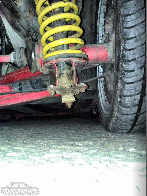

PODVOZOK
- zadná uhlová náprava zrenovovaná do červenej farby :)
- v predu KOTUČ, predné náboje z rozteče 4x130 na 4x100 (šrúby)
- v zadu KOTUČ, podložka na zmenu rozteče 4x130 na 4x100 25mm (šrúby)
- 4x 4p brzdy z rapida
- predok celá náprava 130 po GO
- stabik 20mm, podložený o 2cm (www.speedpro.cz)
- pružiny pred: séria zrezané
zad: zrezané kyvka
- tlmiče pred: MS Sport z Lady
zad: seria PAL
- mierne odklony vpredu
- uchytenie ramien na priečke (prevarené) o 2cm
- nové silentbloky medzi ramenami
- obloženia brzd- zad: ferodo, pred: CZ
- predná rozpera Speedpro (www.speedpro.cz)
- domce z rapida

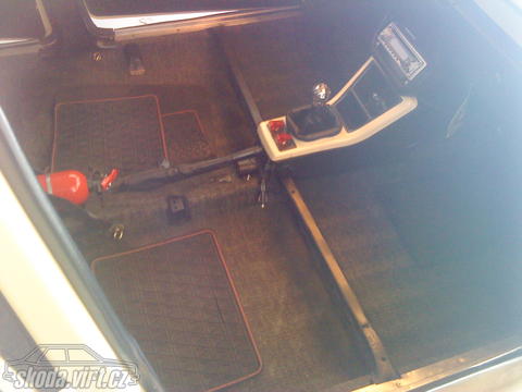

INTERIER
- pre čalúnené tapačíre do černej kože
- palubovka rapid
- predné športové sedačky (7,48kg)
- 4-bodové pásy
- hasak
- šruby z očkom na uchytenie pásov (www.speedpro.cz)
- športový volant OMP 35mm
- cetral + alarm
- nové tesnenia dverí
- tesnenia spínačov na dverách
- odpojovač batérie dvojpolový (www.speedpro.cz)
- športové letecké spínače 2x
- zadné sedačky von, stena koberec náhrada
- OMP nôž na pásy (www.speedpro.cz)

-> minno: pozri si priečku prevodovky, dal som preč gumy z pružin, tak kus povolilo

-> Kurier Grobar 05.05.13 23:07:49: však vzadu to nemáš tak moc znížené aby si musel obracať držiak tlmiča, či?

-> Kurier Grobar: Fuuujj aky rinavy podvozok ..no FUUJJ

Dnes som čerpal námet z virtu, zaujímavé riešenie pomoci tlmičom
