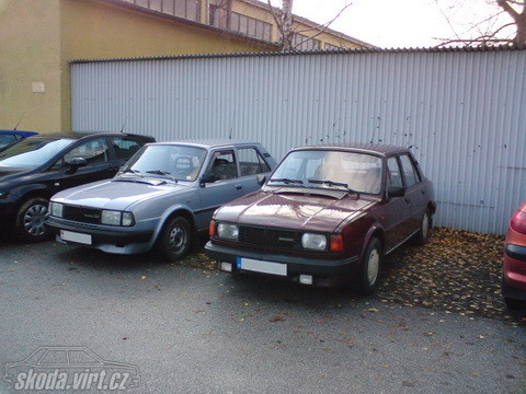

Od apríla 2013 plnohodnotne hobby - žiadna soľ, kamienky, ani dážď
Vyrobená 14.1.1988 v Mladé Boleslavi vo farbe šeď silniční č. 1024 (farba model. ročníka 87?), motor vyrobený 6.1.1988
Prvý majiteľ ju kúpil v Košiciach vo februári v rovnaký deň, ktorý som sa narodil :) Pôvodne si vlastne kúpil Favorit, ale bol s ním nejaký problém, alebo sa mu nepáčil, neviem, ale vrátil ho a vybral si radšej práve Škodu 136GL.
Som druhý majiteľ. Kúpená v slušnom stave koncom marca 2008. Prekonala už klasické vyváranie a lakovanie, no už by bolo treba sa do nej znova pustiť.
Súčasná farba je zo vzorkovníka Renault, číslo MB070.25, kódové meno asi horizon blue metallic.

Sestry..či sesternice?
