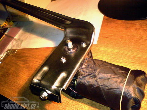

PREHĽAD PRÁC: chronologicky
-vyčistený interiér a motor (karburátor, sanie, výfuk, blok) + motorový priestor vystriekaný WAPkou
-nové tesnenie pod sanie/výfuk
-vymenený alternátor
-nové sviečky NGK BCP7ES a zapaľovacie káble Tesla
-nový olejový filter a olej Castrol Magnatec 15W40, SL/CF, A3/B3
-vymenená hadica podtlaku a lanká ručnej brzdy
-filter na odvetranie kľukovej skrine (vlastná výroba, už minulosť)
-hmlovka v ľavej cúvačke
-biele kryty z. svetiel-červeno lakované vrchy z vnútra-alobalom vylepené paraboly (varianta 1)
-upravené predné náboje na rozteč 4x100, vzadu 3cm duralové podložky Speedpro
-kolesá StilAuto SR500 6x14 ET44, pneu Kleber Dynaxer 185/60 R14, vše nové
-repasované zvislé čapy, nové ložiská (no po necelých 10tis km už hučia..kvalita)
-očistené predné ramená, zinkový sprej, základ a 2x vrchná farba; spodok ramien a nápravnica natretá rezistínom,
276mm užovkové predné pružiny (vďaka Dušan) skrátené o jeden závit+zarovnané
-výfuk Ulter Sport certifikovaný (od r. 2014 už nie, hnil a stále niekde pukal)
-repasované polosi, ošetrené miesta okolo pružín, dutiny vzadu a uhlové ramená vystriekané voskom
-mirelon na podlahe a v motorovom priestore
-odhlučnenie v zadnej časti (molitan, mirelon)
-nová predná kapota, tmelené spoje, vystriekaná voskom, čalúnená
-spodné GLS lišty na dverách
-olej v B stĺpikoch a v prahoch
-doplnky v čiernej koženke, tzv. "kožený paket" - dvierka schránky v palubovke zvnútra, C-stĺpiky, komplet ručná brzda
-odkaľovacia nádobka pre odvetranie kľukovej skrine vlatnej výroby
-prerušovač smeroviek felicia
-vrátená pôvodná hlavica radiacej páky, koženka z felicie, stredový panel v koženke
-zakrytý spodok palubnej dosky - káble atď, v koženke
-nanovo lakovaný motorový priestor+zadné čelo z motorovej časti
-motor po GO (2011/8)
-1kW štartér Magneton pre Š120
-predné brzdiče po GO
-voskom vystriekané torpéda, nosníky nad pružinami vzadu, nosníky vpredu, priečka motora
-vyčistené vedenie kvapaliny ostrekovačov skla, nádobka, nový motorček, držiak nádobky v koženke
-repasovaný motorček a mechanizmus stieračov
-trojramenný volant 320mm (2013/2)
-modré LED parkovačky
-nové tesnenia dverí
-vyčistené zámky dverí
-nové zadné čelo + upravené biele kryty svetiel (varianta 2)
-nová výztuha a držiaky zadného nárazníka (2014/5)
-nové zadné brzdy (všetko okrem štítov)
-repasovaný HBV, nastavené 4piesty (KONEČNE BRZDÍME!)
-vymenený spínač spiatočky v prevodovke (2017/8)
-výfuk neznámej domácej výroby z Mladé Boleslavi LI01 (2017/8)
-disky EXIP KBA43425 5,5x14 ET40, pneu Matador Hectorra3 185/60 R14 (2018/8)
-nové brzdové trubky - od prednej kocky dozadu, kocka a zadné hadice (2021/8)
-vlastný dizajn a výroba krytiek ložisiek predných nábojov
-tlmiče SPAX (nastavené na 6. klik), nové držiaky a skrutky; opravené chytené lemy a prahy; červená dvojvláknovka (namiesto bielej) v obrysovkách (2022/8)
-nové kryty zadných svetiel od juze143 (2024/8)
-rozhýbanie zatuhnutých predných piestikov a zadných prasiatok, premazaný PZ samostav (2025/5)
-pretesnený vyčistený karburátor - nové gumičky nast. skrutiek, nové pružinky (2025/11)
-repasovaný tepelný štít potrubia (2026/7)
-nový snímač tlaku oleja (pôvodný už chrlil olej) (2026/8)
-nové hadice vody z a do sania, nové spony, vymenená expanzka (vyčistená zánovná uloženka), pretesnený termostat (zároveň nechcená rýchla operácia strhnutých závitov v telese-opäť raz vďaka ocovi za výrobu nových závitových vložiek (2026/8)
