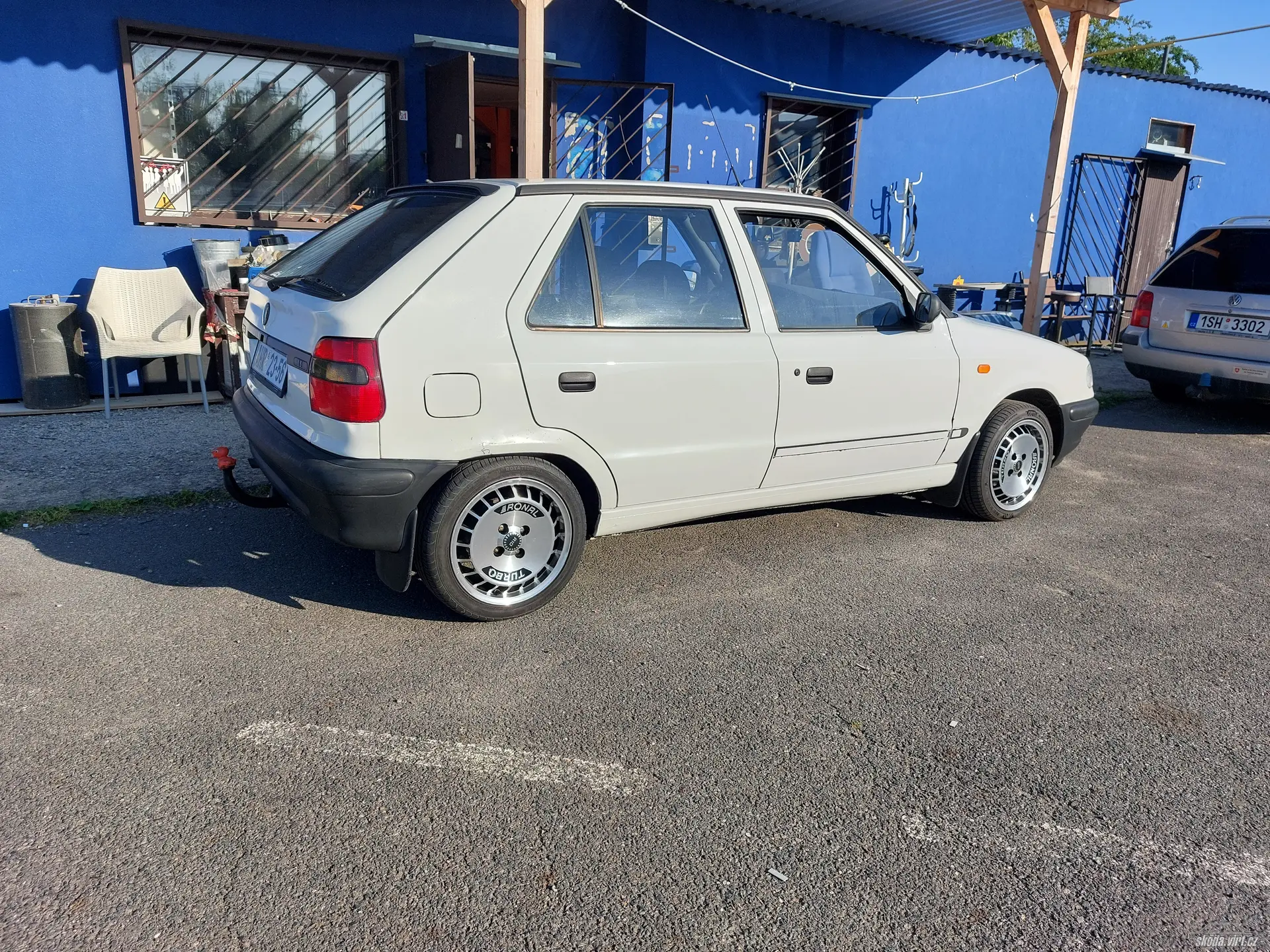

Takže jednoho krásného letního dne, léta páně 9.8.2007, jsem se stal majitelem tohoto vozu. :-)
pár údajů o voze:
Škoda 130L ve zvláštní výbavě GL.
vyrobeno: 29.12.1985 ve Vrchlabí.
najeto: podle tachometru a slov majitele : poctivých 87tis km.
