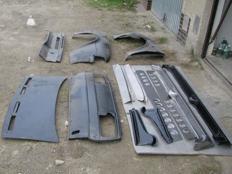

Karoséria / Exteriér:
- karoséria komplet vyvarená: nové prahy, výstuhy prahov, zadné vnútorné pozdĺžniky pod prahmi, nové vŕšky predných podbehov a P kapsy, nová ľavá zadná postranica (blatník), nové predné blatníky a čelo, nová zadná kapota a zadné čelo, 3x nové dvere.... vyvarené v období 12/2009

-> Labros: nooo asi ťa nepoťeším, ale ani nápravy nie sú pôvodné, z náprav ostali pôvodné akurát jedno zadné rameno, podvesy polnáprav a predné brzdiče
A z motora je pôvodný tiež len ten blok....a vačka....aaa kľuka s ojnicami a hlava
He, že škodovka v origo stave.....a strecha úžovková
No, že tá plecharina je doposiaľ bez väčšej korózie teoreticky stále platí....rozpadnúť sa to auto ešte našťastie nejde. Ale....predné blatníky za posledné 2 roky už začali pekne kvitnúť aj zvonka, dovtedy už boli dlhšie potmelené miesta v oblasti horných úchytov pod kapotou. Prahy....tu malá dierka, tam malá dierka... za posledné obdobie sa tiež už začali oslabovať miesta hlavne v zadných častiach kde sú za prahmi \"kocky\" pre dvihák. Verím, že keby som začal do toho ďubať, vyďubem diery.
No a zvyšné plechy... ĽZ dvere už 2 roky preliačené popraskané...a už dva roky ich mením...zadné vyklepávané čelo krivé 7 rokov od búračky, zadná kapota nainštalovaná po búračke z iného auta hrdzavá, s krivým lemom a takých blbostí tam je viac po celom aute....takže najvyšší čas niečo s tým konečne spraviť, keď už ten podvozok je hotový a motoricky je auto v poriadku.

-> Labros: lepsie nepovodne zdrave plechy ako povodne flinstoun vozidlo

Teda hoši, tímhle tempem nebude už na virtu brzo žádná škodovka v origo stavu. Origo stavem myslím i origo plechy, jak by asi měl veterán mít. Aspoň že minno má origo motor a nápravy tuším...
"takmer všetky plechy pôvodné, doposiaľ bez väčšej korózie" - to už teda asi neplatí

trochu fungl plechov pokope :-)
už len 100 kíl času, 10 kíl zváračky a 70 kíl zváracieho človeka nájsť a bude sa plecháriť :-)
