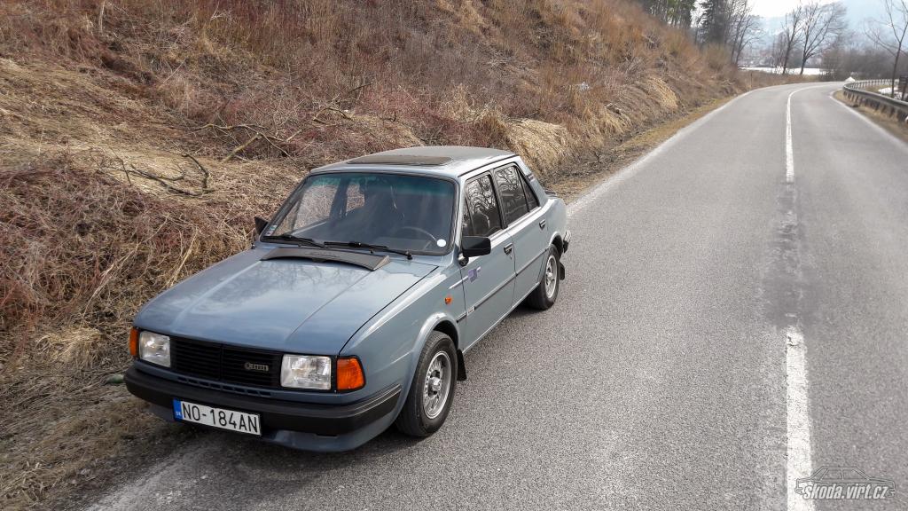

Model: Škoda 120L M-II
Vyrobené: 05/1988, druhý majiteľ, prvý ho mal asi rok
Auto je po kompletnej renovácii všetkého. Kompletná prestavba na model Škoda 136GL (4-piestové brzdy, vlečka, 136 motor, interiér). Väčšina použitých dielov pri renovácii sú nové originály.
Na tomto aute si najviac vážim spoľahlivosť, vždy zaviezlo tam kde bolo treba a šťastne sa vrátilo domov :-)

Novinky: Včera som auto vytiahol po zime a bol som sa previezť, 70 km. Nádhera. Závislosť sa obnovila - dnes som musel ísť zas10 3
zvětšit minno/Š120L (136GL) Šedivko - obrázek od minno vložen 03.03.2022 13:27:55
