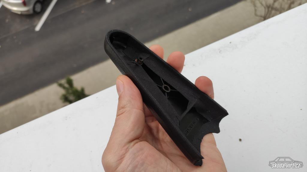

-> minno: To je vylepené nějakou pěnovou gumou nebo textilií? Z fotky je houbeles poznat...6
...a furt je reálnější u škodovky vyhrát nad různými pazvuky, než boj s korozí3
19:00:09
11.11.2022
Show Must Go On3
Ja nad tým možno raz vyhrám1
zvětšit minno/Š120L (136GL) Šedivko - obrázek od minno vložen 11.11.2022 19:00:09
